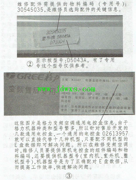

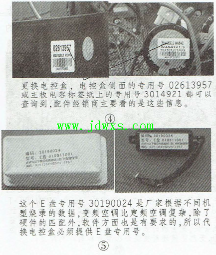

    空调配件型号的正确识别与代换准确判断故障才能高效率排除故障,这是我们维修人员应具备的素质,但有不少维修人员对空调配件的型号和代换存在很多误区。很多维修人员不熟悉各个厂家的配件型号规则(每个品牌都各自的命名规则),无论在故障判断,还是配件的代换上都浪费了大量时间和精力。本文根据笔者的维修经验和大家一起探讨如何正确代换空调配件。    空调维修大致可分为系统维修和电气维修两部分,本文以格力、美的、海尔空调为例来讲解电路板上配件型号的识别与代换。    1.格力空调配件型号的识别    格力空调配件,可通过以下几方面准确查出配件的型号与可代换件:   (1)电路板类配件,找到线路板上的物料编码,也是我们平时常说的专用号(物料编码是格力配件的身份编码),只要编码正确就可以直接代换,如图1-5所示;
