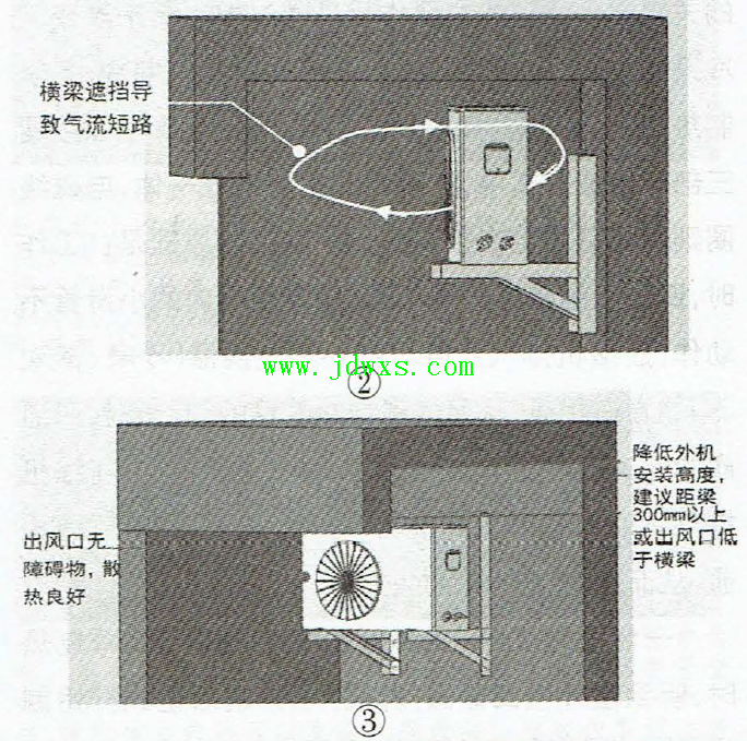

    空调室外机散热不良检修五例(上)夏季,因空调外机散热不良导致的制冷效果差甚至不制冷的故障较为常见。其原因是多方面的,有安装位置选择不当、翅片堵塞、风机转速变慢等。为了避免以及快速处理因散热不良而引起的故障,笔者将多年来的经验总结成文,与同行分享。    1.气流短路导致散热不良    收到其他维修同行的一台1.5HP分体空调,安装在空间相对较狭小的阳台,在夏天尤其环境温度较高时,经常出现不制冷,只送风的状态。    故障原因分析:上门检查,发现主机风机正常运转,但压缩机已经停止工作。大约20分钟左右压缩机重新启动又自动恢复制冷,但工作10多分钟后故障再现。压缩机时而工作、时而停止的原因是压缩机内部的过载保护器过载断开所致。过载保护器断开主要是压缩机工作电流过大,而工作电流过大的形成原因是多方面的,如外机散热不良、制冷剂异常(过多或过少)、制冷系统中混入不凝性气体、制冷系统中的个别器件堵塞等。    由于户主的阳台空间较小,空调安装的位置较高,且左侧是与另外一户共用的墙体,如图1所示,外机的正前方是梁,导致外机轴流风扇从风口吹出的热气通过横梁被挡回去,重新被冷凝器吸入,导致气流短路,如图2所示。由于吸入气流的温度高致使冷凝器得不到良好的散热,冷凝温度高,内机蒸发温度也高,压缩机过热,负荷过重,压缩机绕组的运行电流变大,达到过载保护器“电流”或“温度”限值就会断开,切断压缩机供电的电路,压缩机停转,实现过载保护,不至于烧毁压缩机。当压缩机停转后通过外壳与空气热交换,冷却后过载保护器又重新被接通,再次启动压缩机,运作一段时间后故障又再现。

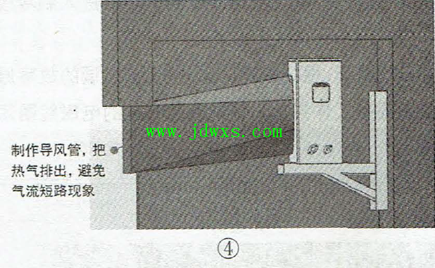

怎么修理:(1)降低外机的安装高度(建议离楼板、梁底部300mm以上),使外机风扇出风口吹出的热气在两米射程(范围)内无遮挡和障碍物,如图3所示;(2)制作外机出风口的导风管(槽),使热气直接吹出,避免热气倒吸产生气流短路现象,如图4所示。
