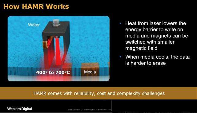

  一个可行的方式是在写入磁头上加入激光器,通过激光将盘片表面瞬间加热到400至于700度高温,数据写入完成后再将盘片冷却保存数据,这种技术被称为HAMR,即热辅助磁记录。希捷计划在5年内实现HAMR的商用,不过即便实现这一目标,硬盘的容量还是无法追上当前30TB的固态硬盘。
机械硬盘获得技术突破续命5年!为什么还是难以追上固态硬盘 图3
  磁头上的这个激光器功率大约为200mW,功耗上增加不大,但是盘片的耐久度会成为新问题,未来机械硬盘也要和固态硬盘一样谈写入耐久度了。除了激光加热之外,西部数据还提出了运用微波激活写入的路线,被称为MAMR。

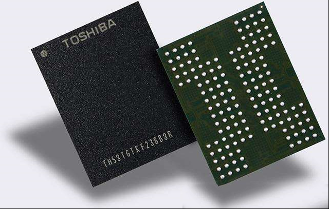

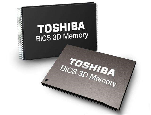

  为什么说机械硬盘即便获得技术突破也难以追上固态硬盘呢?因为前述的技术都还处于研究阶段,而固态硬盘运用的闪存早就能通过堆叠来实现容量倍增。通过叠Die,每个闪存颗粒当中都可以封装进多个闪存芯片。特别是Toshiba首次使用TSV硅通孔技术,下图中的一颗闪存内最多可封装进16个小芯片。

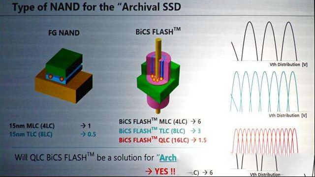

  Toshiba正在研究的BiCS 4闪存已经首次达到96层高度,而64层的BiCS 3已经正式出货并使用到固态硬盘和iPhone当中。

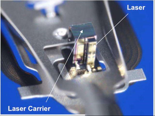

  让机械硬盘更无出头之日的是即将随96层BiCS闪存问世的QLC 4bit per cell技术。虽然从MLC到TLC的过度让大家花了很多时间去接受,在ToshibaQSBC等高级LDPC纠错技术以及3D闪存结构的支持下,QLC的普及将更为顺滑。不出意外的话明年晚些时候我们就能看到QLC闪存了。
机械硬盘获得技术突破续命5年!为什么还是难以追上固态硬盘 图7
  高速旋转的机械硬盘只需一个震动就可能产生坏道,QLC对耐久度的影响要比把盘片瞬间加热到400度的HARM小的多。Toshiba估计3D QLC闪存的耐久度将会比当前MLC闪存更高:
