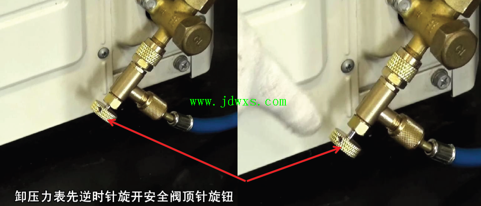

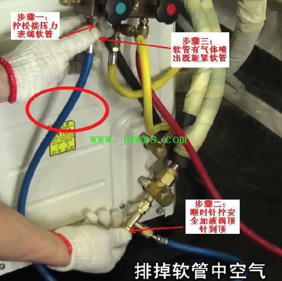

图s5)卸压力表前先逆时针旋开安全阀顶针旋钮。

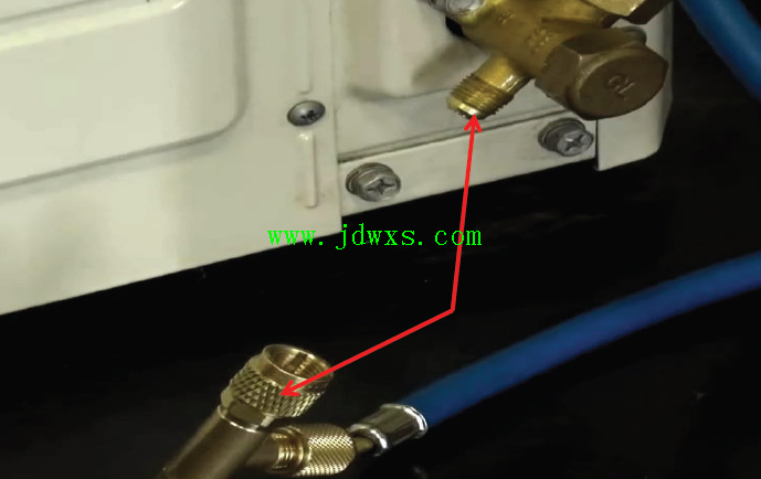

图t6)拧下充注阀端安全加液阀。

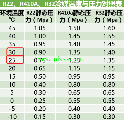

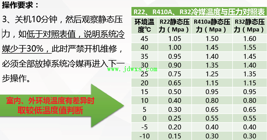

图v维修环节(严禁没确定机器是否泄漏情况下贸然追加冷媒 )缺冷媒特点:1、制冷制热效果差2、报F0故障(压缩机能启动)3、不定期出现故障(压缩机能启动)操作要求:高风档制冷(夏天)制热(冬天)5分钟,检测室内机进出风温差。1、制冷温差6℃以上,制热温差8℃以上,可以正常维修;2、低于以上值,需要关机测静态压力,售后需根据静态压力值决定是否需要全部放掉冷媒处理。维修环节(严禁没确定机器是否泄漏情况下贸然追加冷媒 )操作要求:3、关机10分钟,然后观察静态压力,如低于对照表值,说明系统冷媒少于30%,此时严禁开机维修,必须全部放掉系统冷媒再进入下一步操作。
图w例:R32产品。室内30℃,室外35℃操作要求:静态压力以室内温度为对照基准,当表压〈1.40MPa时,说明系统有空气,存在安全隐患,必须放掉冷媒差漏补焊后再处理。
