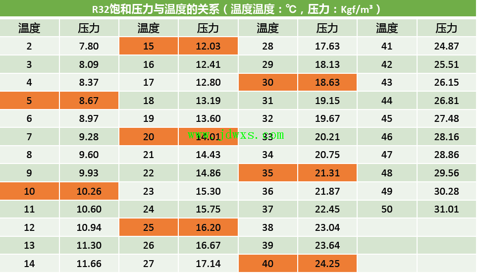

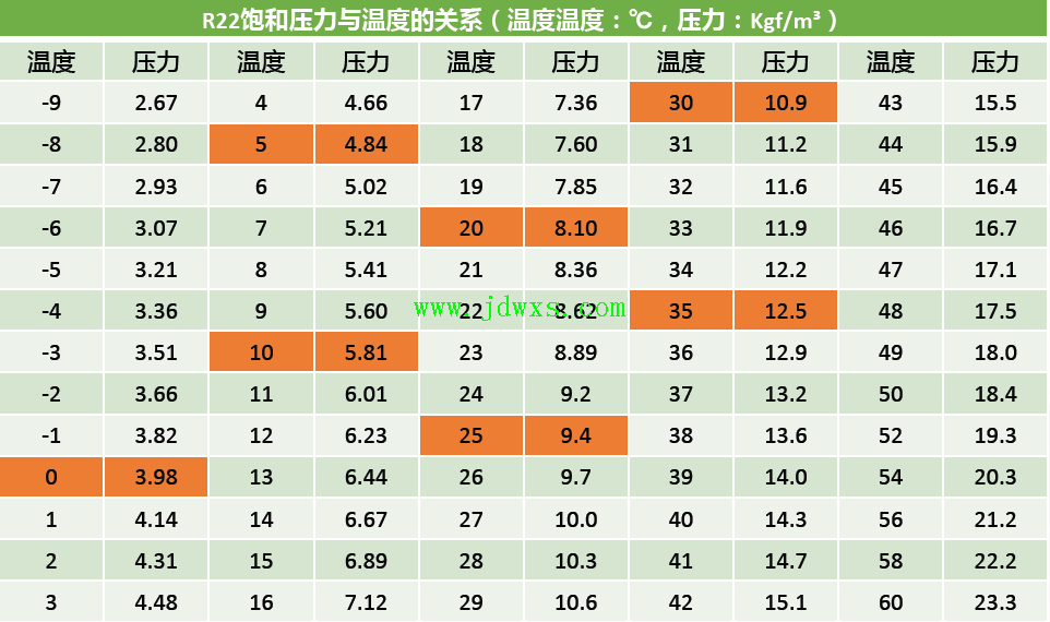

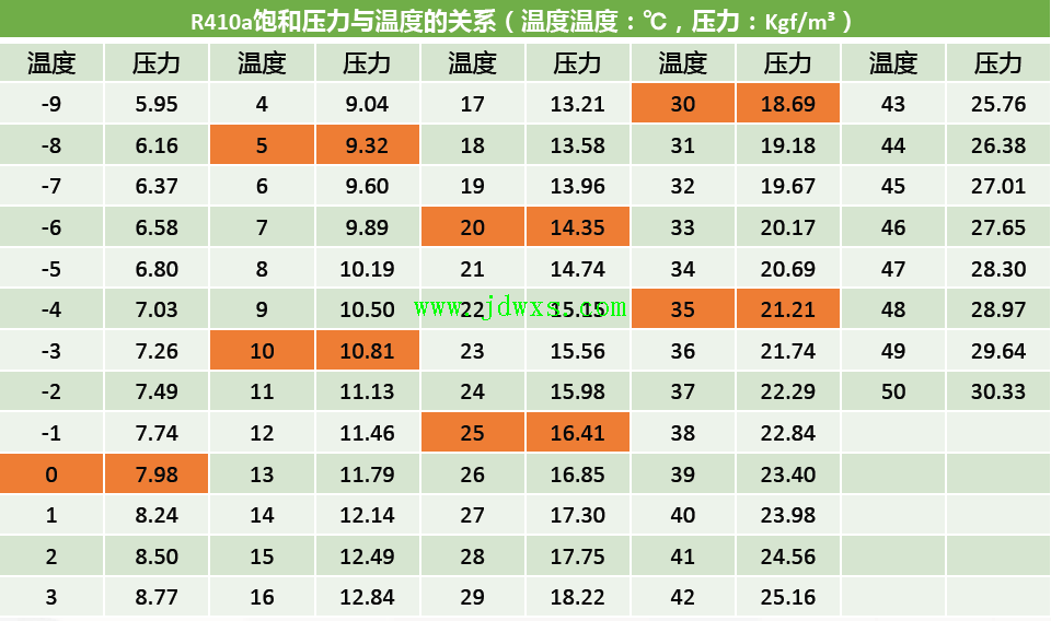

图l移机与维修环节操作方法:饱和状态下放置一小时候,冷媒罐压力与环境温度对应关系在±0.2MPa范围内为合格,超出此范围的为假冷媒或劣质冷媒。维修环节(附:劣质冷媒或假冷媒识别方法——R22)
图m维修环节(附:劣质冷媒或假冷媒识别方法——R410A)
图n维修环节(附:劣质冷媒或假冷媒识别方法——R32)

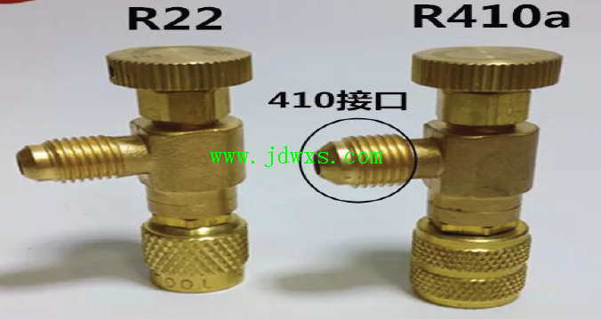

图o维修环节(测试压力或充注制冷剂)为防止接压力表过程进空气和制冷剂伤手,测试压力和充注制冷剂需加装安全加液阀(如下图)。
图p维修环节(测试压力或充注制冷剂)1)切断空调电源。2)选择合适的安全加液阀(R22和R32残品接头规格有区别)。3)压力表软管接安全加液阀(先把顶针旋钮逆时针拧至底部。
