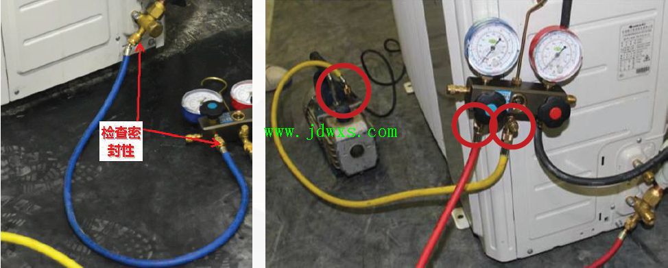

正确操作方法:1、拧紧各软管后检查各连接点密封性,确保密封良好

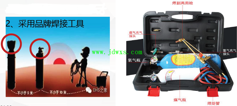

图f(三)维修环节(严格执行焊接操作规范)正确操作方法:1、采用符合国家规定的压力容器。遵守化工行业标准《厂区动火作业安全规程》,焊接必须满足氧气、可燃气体之间≥5米,与动火点≥10米的有关动火距离。
图g

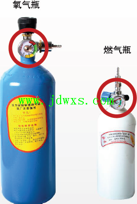

正确操作方法:3、焊接氧气、可燃气体必须有压力表、回火装置操作要求1、操作人员必须持有国家劳动部门核发的焊工操作证,无证操作产出不良后果,责任自负!2、氧气瓶三年安检一次,燃气瓶每年检查一次,由用户所在地专职检验单位负责检验;3、燃气瓶、氧气瓶要远离火源,避免高温日照,周围温度不得超过50摄氏度;严禁用硬物、重物敲击、撞击氧气瓶和燃气瓶,避热贮存,小心轻放!4、燃气瓶充气量不得超过燃气瓶容积的1/2;5、氧气瓶中的氧气不能全部用尽,必须保留0.5Mpa的剩余压力!6、氧气表出现故障须由专业人员修理更换,他人不得擅自拆缷!7、燃气瓶、氧气瓶不得混装其它气体,严禁沾染油污!8、焊枪、干式顺火防火器等相关主件,每次使用前必须仔细检查功能、性能是否完好,每年安检送由产厂负责;9、如违反上述事项,发生事故一切自负!

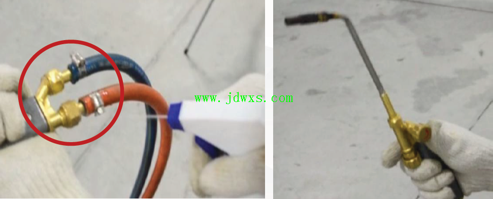

图h正确操作方法:4、使用前先用肥皂泡检查气密性.5、点火先开可燃气体再阀开氧气阀,关火先关可燃气体阀再关氧气阀

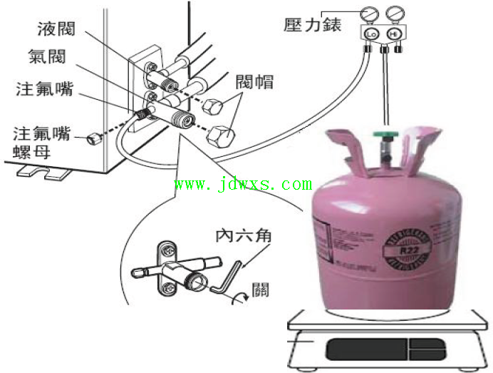

维修环节(严禁凭感觉追加冷媒)此时运行高压上升,低压变负压,系统存在吸进空气的隐患,且压缩机壳体温度上升。
图j维修环节(严禁拔掉外风机或全遮挡冷凝器查漏查堵查漏)1、充注制冷剂要求采用定量方式注入
图k
