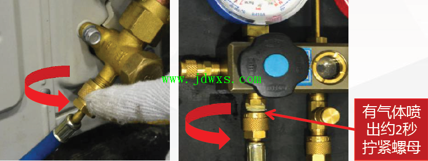

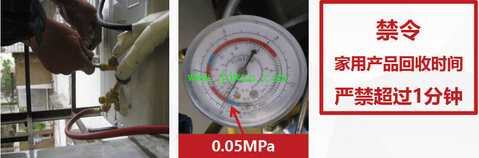

    空调爆炸移机和维修环节的防范(一)回收冷媒:严禁凭经验确定关闭大阀门时间拆室外机或移机回收冷媒,回收时间受整机运行频率、运行风速、气候等影响较大,凭经验很难判断冷媒恰好全部回收完毕的时间点,当系统负压后,如此时低压侧有泄漏,将吸入空气,存在较大安全隐患。正确操作方法:接压力表,根据压力确定关闭大阀门时间
图a回收冷媒(避免系统进入空气)正确操作方法:1、断开电源2、拧紧压力表旋钮3、逆时针稍拧松接压力表端软管
图b4、压力表一端软管接充注嘴并旋紧5、待压力表端软管有气喷出2秒左右拧紧所有软管(排掉软管空气)
图c5、关闭小阀门,当低压压力降至0.05MPA时,马上关死大阀门,同时切断压缩机电源。
