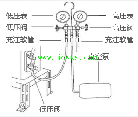

    空调爆炸安装环节的防范(一)严禁安装不抽真空如不抽真空,室内机、连接管有空气,系统将有氧气,为安全起见,目前常用制冷剂须抽真空(避免泄漏或空气进系统)。
图1(二)严禁缩短抽真空时间——系统含有残留空气正确操作方法:1、大阀门接压力表抽真空。如下图:

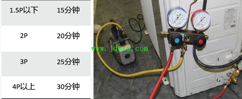

图22、抽真空时间要求

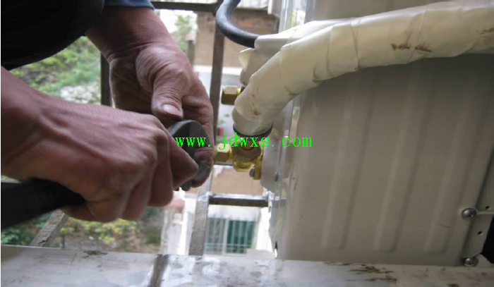

图3(三)确保真空度满足要求正确操作方法:1、真空标准压力≤-0.1MPa,保压时间5分钟以上。压力回弹≤0.02MPa既表压≤ -0.08MPa,正常
图4 回弹表压≥-0.08,真空不合格。故障维修① 检查压力表软管是否拧紧。② 对大小接头、接管螺帽位置查漏 ,消除泄漏。重抽真空才能打开大小阀门试机。

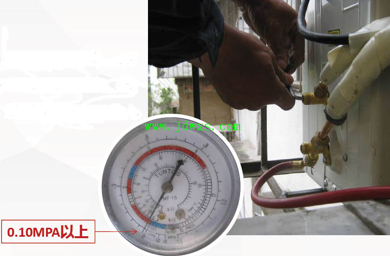

图5(四)规范卸压力操作方法(避免空气进系统)真空下直接卸下压力表,在软管与注氟嘴顶针断开瞬间,外界空气将进入系统。正确操作方法:1、打开小阀芯少许(如左图),压力表上升约0.1MPa时关小阀门,快速拆下压力表,然后在完全打开大小阀门。

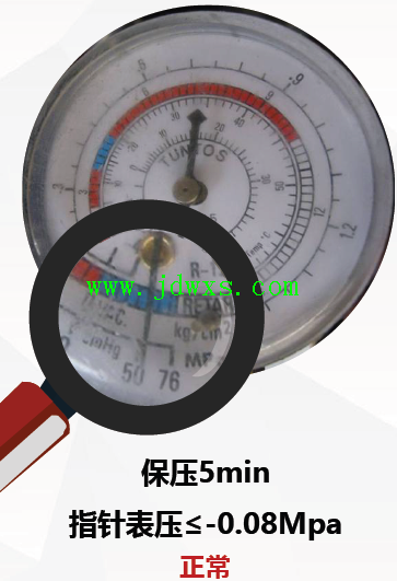

图6(五)紧固阀门、注氟嘴螺帽(避免制冷剂泄漏)正确操作方法:1、阀门后盖螺帽和充注阀螺帽起到二次密封作用,需用扳手打紧。
