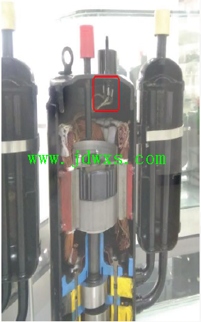

(一)爆炸定义当可燃物与空气混合,在密闭空间内迅速燃烧并瞬间放出大量热量、压力急剧膨胀,瞬间破坏承压器件并发出响声的现象称为爆炸。(二)爆炸分类空调爆炸分物理爆炸和化学爆炸(三)爆炸形成1、物理爆炸生产加工不良或长期使用器件疲劳、外部环境腐蚀器件而耐压下降,当压力过高将发生爆炸,如排气管消音器爆炸等。压缩机壳体被破坏,混合气体反应压力必须超过10MPa,只有发生化学反应才会超过该压力。2、化学爆炸必须具备三个条件:可燃物、氧气和点火源1)可燃物——冷媒、润滑油及其他可燃物(杂质、甲烷)常见可燃制冷剂:R290,R32当混合气体中增加其他可燃气体时,燃爆极限增大。2)氧气①充冷媒前没有抽真空、保压;②把氧气当冷媒加入空调或把氧气当氮气保压;③系统泄漏低压侧吸入大量空气。3)点火源①压缩机接线端子打火;绕组绝缘层破坏打火点火源温度越高,作用时间越长,爆炸极限范围越宽;可燃混合物浓度接近化学爆炸浓度时,最容易点火。

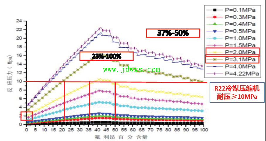

图1 图2②系统混入大量空气,温度压力剧烈上升引起自燃对冷媒与空气的混合气体,只有当反应压力达一定值后,燃烧爆炸反应才能进行。(四)爆炸机理

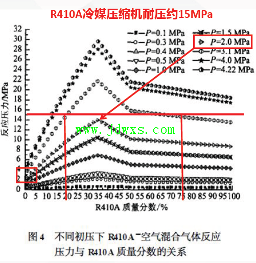

图3从图上看出,初始压力必须接近2MPa,并且满足混合气体的燃爆范围。初始压力为2.0MPa 时,R22混合气体的燃烧爆炸含量为37%~50%;初始压力为3.1MPa 时,R22燃烧爆炸范围是含量23%~100%。气体初始压力越高,产生的反应压力也越高,混合气体发生爆炸的范围也越大。R410a-空气混合气体反应压力超过15MPa,初始压力达到2.2MPa就可实现,并且反应的最高压力可以达到30MPa,远远高于R22。同时,制冷剂R410a运行压力也高于R22,可以达到4MPa左右,因此R410a制冷剂发生爆炸的危险性也高于R22

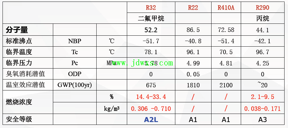

图4(五)常见制冷剂特性对比1、常用参数对比

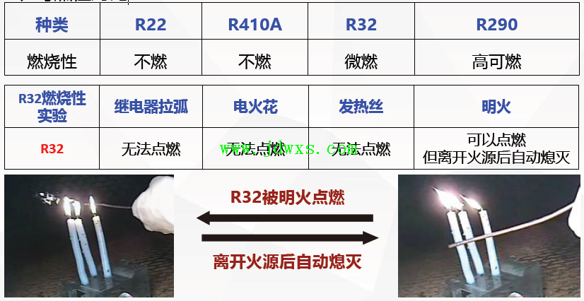

图52、可燃性对比

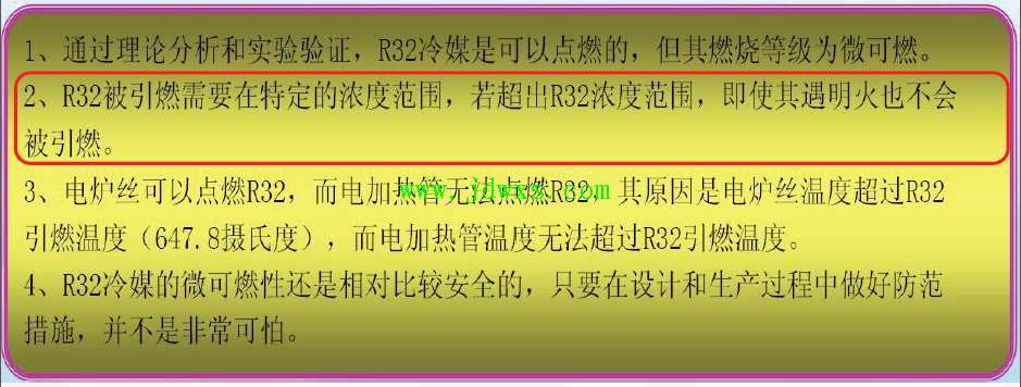

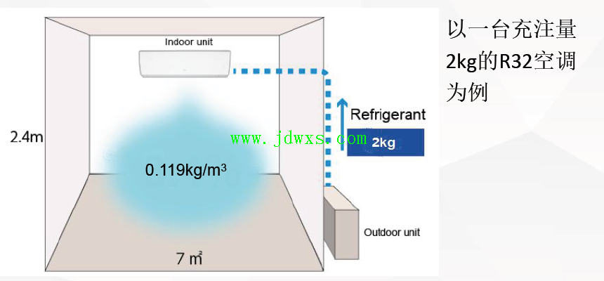

图63、R32的可燃浓度范围(14.4%-33.4%)
图7

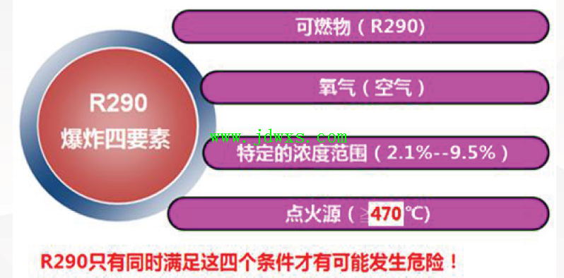

图84、R290的可燃浓度范围(2.1%-9.5%)

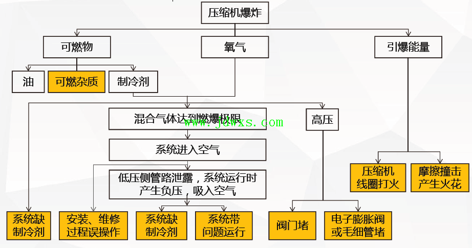

图95、R22、R410A有没有可能发生燃烧?R22、R410a冷媒在常温常压下不可燃,R32为低可燃。但以上冷媒高温高压下与空气或氧气混合达到一定比例时,可能发生燃烧甚至爆炸。(六)化学爆炸条件
图10总结1、物理爆炸相对化学爆炸而言,威力较小。2、化学爆炸必须具备三个条件:可燃物、氧气和点火源。3、混合气体的温度:提高混合物的温度,引起燃烧或爆炸反应速度增快,爆炸危险性增加。4、混合气体的压力:提高可燃混合物的压力,反应速度提高,爆炸范围也扩大。5、可燃工质的浓度接近化学反应计量浓度时,最容易点火。6、安装、维修避免系统进空气、维修严禁使用劣质制冷剂是防止爆炸的重要因素。练习题
