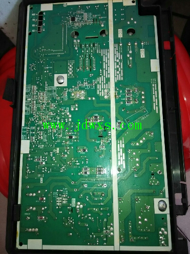

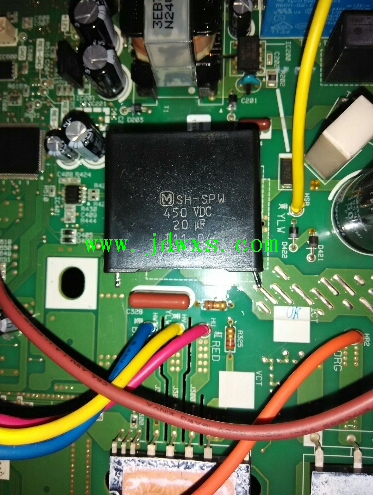

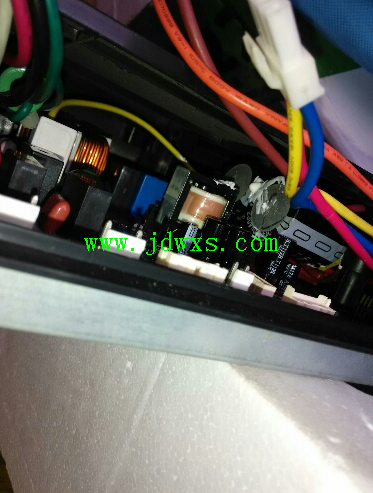

    大金1.5匹变频空调,板号:3PCB3151-71故障表现为:压缩机运行到中频后整机停机,内机运行灯闪烁。分析与维修:我们维修电器也要像医生治病人一样,望 闻 问 切。经问业主得知此机才安装两年,也比较少用。开始查代码,故障代码为E6:压缩机启动故障。才两年机子,又比较少用压缩机坏的机率比较少。再重新开机,把温度调高至29度时低频运行了20分钟正常。再把温度调至20度,一到中频时外机忽然停机,内机运行灯闪烁。再次查故障代码,此时故障代码为L5:输出电流过载。两次故障代码不同,测用户家电压为230V正常。再测外机300V电压,低频运行时285V,上到中频时下降到193V。检查到这已认定外机电控板坏,拆完电控板收拾工具,和业主说明,这板要带回公司检修。回到后先拆450VDC/20UF电容,测量只有8UF。上马店找,这玩意不便宜呀!100大洋。为了快速处理,只有从别的电控板上拆电解电容代换。代换后装好电控盒,第二天上业主家装好试机一切正常。还有更多案例日后有时间再写。
