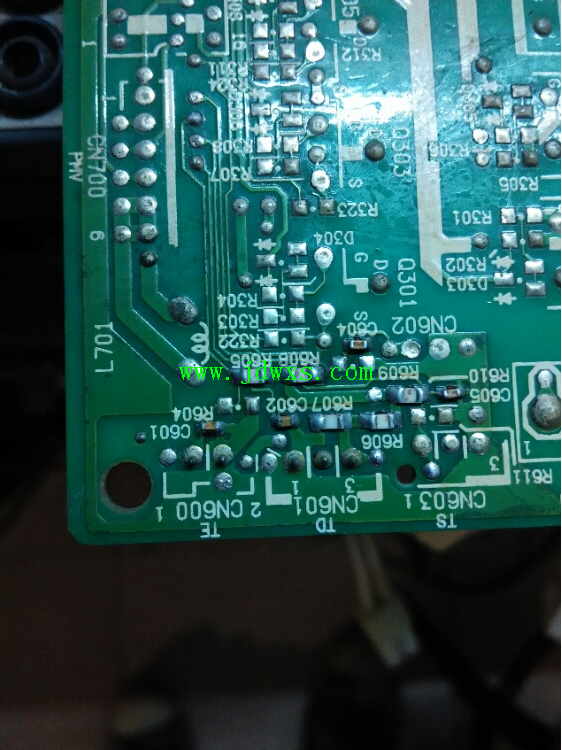

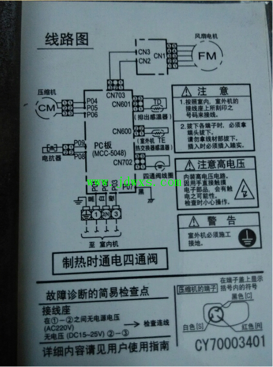

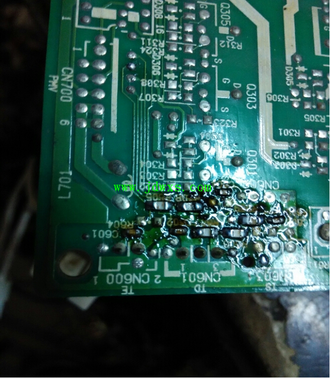

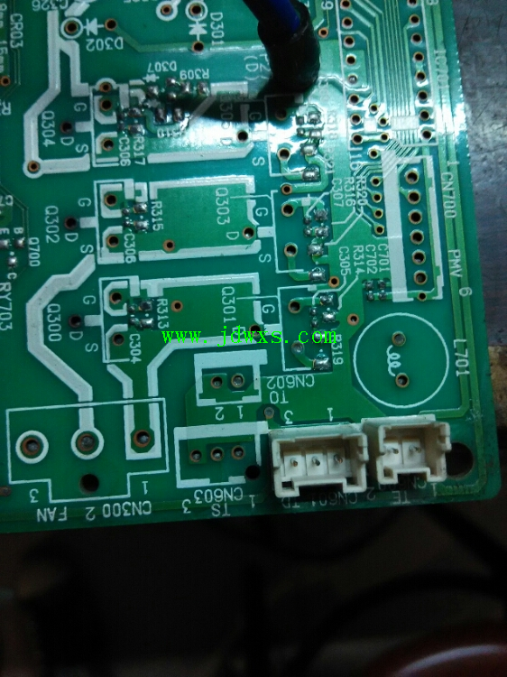

    东芝KFR-35G/Bp变频空调,MCC-5048-07主板故障表现为:故障:每次通电开机压缩机转10几秒后停机,外风机一直没动作,内机无故障代码显示分析与维修:拆掉通讯线开机几分钟后显示E01 E04,这就证明出故障时会直接显示故障代码。测所有传感器都正常,测压缩机排气传感器插头两端电压在0.1到0.2V之间波动。注意!测东芝变频空调传感两端电压不能和其它品牌机的对比,也就是说它的是以频率检测的,不像其它的按电压检测。再测热交换器传感器电压在1.2到1.3之间,比正常的高了1V。这时拔掉电源,拨掉外机两传感器分别测阻值。排气传感器插座两端为5K,热交换器插座两端为1.9K。这时想起各位老师常说的PBC板上电阻下面胶水漏电,把它们全翻一翻。再测热交换器传感器插座两端为5K了,装好通电试机压缩机外风机都正常了。再摇控关机(这款机的摇控和美的空调摇控是通用的),过几分钟再开又出同样的故障了。再测阻值,又回到以前了。把C601电容拆下,R605拆下测。当测到R605时阻值为12K,电阻上的字是3902,3902=39000=39K。问题找到了,找个39K的焊上,测插座两端电阻为7.1K。装机通电试机正常,摇控关机,过几分钟再开都正常。这时用数字万能表测热交换器传感器两端频率为230Hz到270Hz之间跳动。还有很多维修思路就省略不说了。
