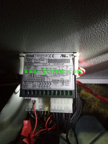

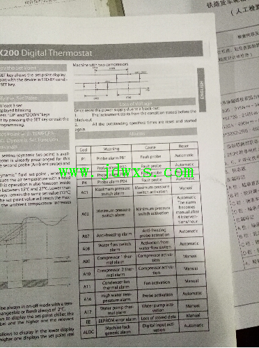

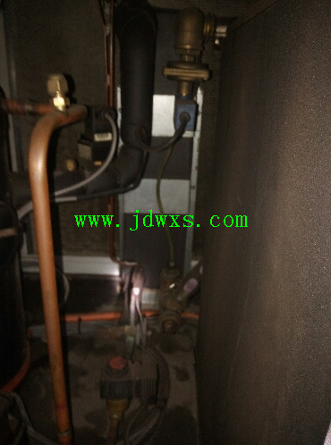

摘要: 美国精工磨床故障表现为:开机工作两小时出现油温报警分析与维修:经查为系统压力过低压缩机处于长期运行,过电流保护停机,经过仔细分析电流保护为什么会动作,系统为什么会停机保护,通过故障代码,找到厂方的技术支 ...
    美国精工磨床故障表现为:开机工作两小时出现油温报警分析与维修:经查为系统压力过低压缩机处于长期运行,过电流保护停机,经过仔细分析电流保护为什么会动作,系统为什么会停机保护,通过故障代码,找到厂方的技术支持配合分析为电子彭涨阀故障,造成糸统压力过低,使油温急速上升,温度值超过设定值,即使程控电路动作保护,这时我们也不要急于把彭涨阀换了,我们先把故障一个一个的排除,这可不能误判先把低压保护动作短接,程控动作复位,强制开机,只听到压缩机工作有些不正常,而且风机也没转,维修进入困境,这个时候我的推断,就是先切换电源,把电源切换了,开机-切正常,对于这些高端精密的·设备,一般没那么容易坏,保护功能强大,一定要一步-步的分析·才能准确无误的确定问题的所在,搞了半天只因为他们的稳氏电源在前两天做维保电工班大意了没有想到会出现这种状态,搞得装备维修班出动了好几十人折腾了老半天。
