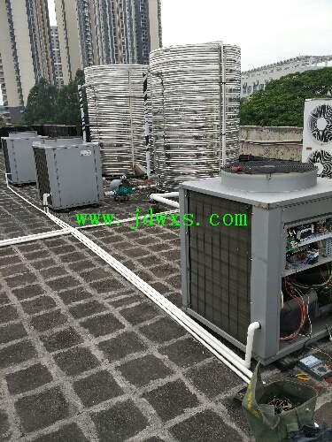

    德能DE46型空气能热水器出现故障代码E5的维修E5故障代码:含义是高压保护
接报修电话说此机经常报E5故障,经查代码含义是高压保护。第一次上门检查各方面正常,收拾好工具走人,当时也快天黑了。过两天再来电话,又出现故障了,我叫他们的电工先别动任何地方,得让我亲自动手逐一检查。到现场后打通电工电话问他之前动过哪里,他说把Y型过滤器清洗了N遍还是报故障。我到现场检查时面板的确是显示E5故障代码。再看循环水泵不转,打开电控箱交流接触器是吸合的,用手再按压下一点水泵正常工作。断电拆开交流接触器发现有一接触片已歪,把歪的这线调到正常那边,因水泵是220V可以调到另个空的接口,要是380的就要换交流接触器了。处理完开关机多次水泵正常运行。原因就在这了,因为循环式加热,水泵不正常导致热交换器里面的水上升到90到100度左右,立刻跳高压保护,这样保护了压缩机与热交换器的寿命。
