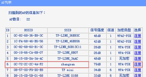

3、扫描信号:点击“扫描”
4、连接主路由器信号
在扫描页面中找到主路由器的SSID,点击“连接”。
5、输入无线密码
“密钥类型”选择:WPA/WPA2-个人版(与被放大的无线信号的密钥类型相同)——>“密码”位置中输入:
被放大的路由器的无线密码——>点击“下一步”。
