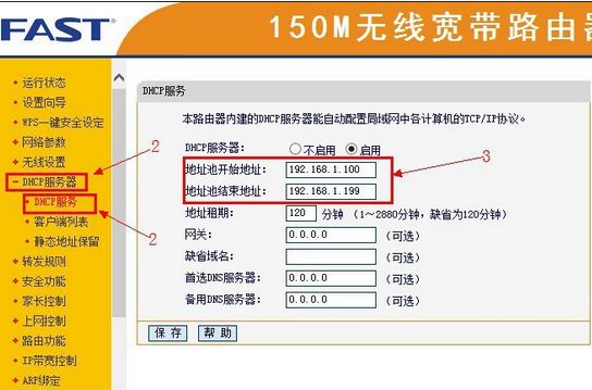

2、查看DHCP 服务IP低值范围:点击“DHCP服务器”---->再点击“DHCP服务”,记录下“地址池开始地址”“地址池结束地址”的地址范围,后面在设置限速的时候需要用到

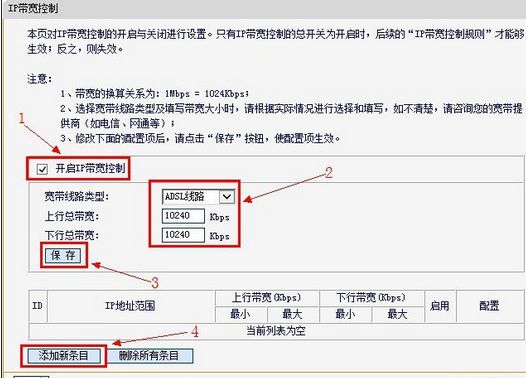

3、设置限速:点击“IP宽带控制”---->勾选“开启IP宽带控制”---->在“宽带线路类型”后面选择你的上网方式---->在“上行总带宽”和“ 下行总带宽”后面填写你的宽带最大值,1M=1024Kbps---->然后点击“保存”---->点击“添加新条目”

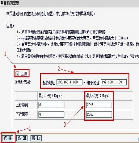

勾选“启用”---->在“起始地址”、“结束地址”后面填写第2步记录下的“地址池开始地址”“地址池结束地址”的地址---->在“最大宽带”下面填写允许使用宽带的最大值,例如10M宽带,5太计算机,每收到其他维修同行的一台平均2M,最大宽带设置2048Kbps,当然也可以根据你的实际情况来限制允许使用的最大带宽---->最后点击“保存”。

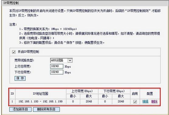

在回到“IP宽带控制”界面可以看到刚才的添加的限速设置

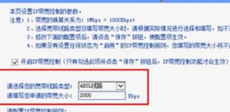

3、开启“IP宽带控制”功能并设置参数:点击“IP宽带控制”--->勾选“开启IP宽带控制”--->在“请填写您申请的带宽大小”后面填写10240(1M=1024KB)

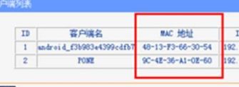

2、了解路由器连接了多少台电脑,以及各台电脑的MAC地址,选择的是“DHCP服务器”,然后点击“客户端列表” ,如图:
3、弹出“客户端列表”界面,可以明显的看到连接到路由器设备的MAC地址以及获取到的IP地址,那么此时,选定要进行限速电脑的MAC地址,然后复制该设备的MAC地址。
Ctrl+C按钮进行复制MAC地址,如图:

7、接下来就可开始路由器的限速设置了,在弹出的界面中,选择开启“IP带宽控制功能”,然后填写自己的网络总带宽,如图:
