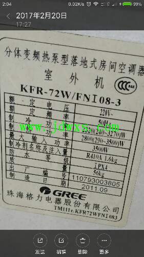

格力KFR-72W/FN108-3变频柜机空调外机运行2至3分钟停机的维修
2023-5-13 21:14| 发布者: 开心| 查看: 514| 评论: 0
摘要: 格力KFR-72W/FN108-3变频柜机空调外机运行2至3分钟停机如题,内机无故障代码显示。拆外机顶盖,拆开电控盒查看故障指示灯。D5灭,D6闪,D16亮,D30闪,再看电控盒上的代码表提示为:压缩机失步。检查到这我们来分析 ...

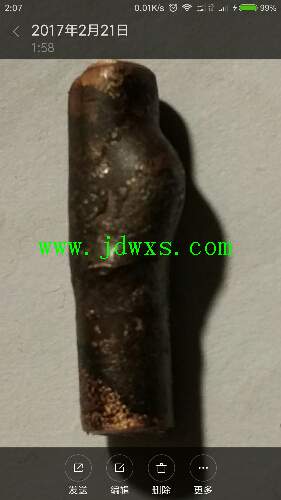

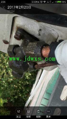

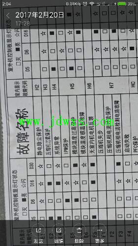

    格力KFR-72W/FN108-3变频柜机空调外机运行2至3分钟停机如题,内机无故障代码显示。拆外机顶盖,拆开电控盒查看故障指示灯。D5灭,D6闪,D16亮,D30闪,再看电控盒上的代码表提示为:压缩机失步。检查到这我们来分析一下压缩机失步原因有:1氟过多,2管路堵塞,3电子膨胀阀不动作,4压缩机驱动模块,5压缩机本身等等。我们先从简单的分析,环境温度在25到30度的情况下开机正常压力在0.75到0.9之间。此机压缩机上到高频时压力在1.1,这样氟利昂明显多了。我们再到第二步,测试管路,压缩机工作时收氟,此机的氟利昂己经过多肯定是收不完的。两个阀门已锁死,内机还有不少氟利昂,把液管锣母拧开有少量氟喷出,这时看压力表,压力没下降,完了管路已堵死。从液管锣母找起30cm处有焊接,从这切开有大量氟排出,这时压力表压力也瞬速下降。处理完抽真空打开阀门,开机。当压力降到1.1时,外机又停了,把多余的氟继续放吧。当机子再次运行时把压力表的阀门开最大放了一会压力到0.9了,机器一切正常了。室外22度,室内25度,考虑现在环境温度比夏天低放至0.7后排水管的水流也正常,收拾工具收工。1和2的推理已经说了,3以后的推理有时间再细说。有不对的地方请各位老师多多指教!还请各位老师不要把文章转发出去!謝謝!
