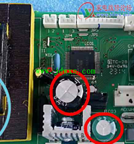

这个板子不陌生吧
搞过空调制冷基本都见过类似主板!松下挂机A743611、A743531、A743458等等都通用的,空调型号KL-32G/S37,因为基本都是贴片的,所以体积可以做到非常小巧,正因为体积小,要改通用板,空间非常有限,改起来确实有点麻烦!群达的电子通用板刚刚好能装得下(这个通用板最大缺点就是滤波电容非常差,换之前最好把那个25V 470u电容换成35V 1000u的,风机启动电容必须得换),之前改过几块,位置刚刚好,上面那块铁盖都装不上了!

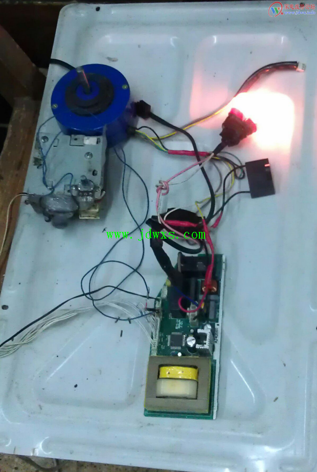

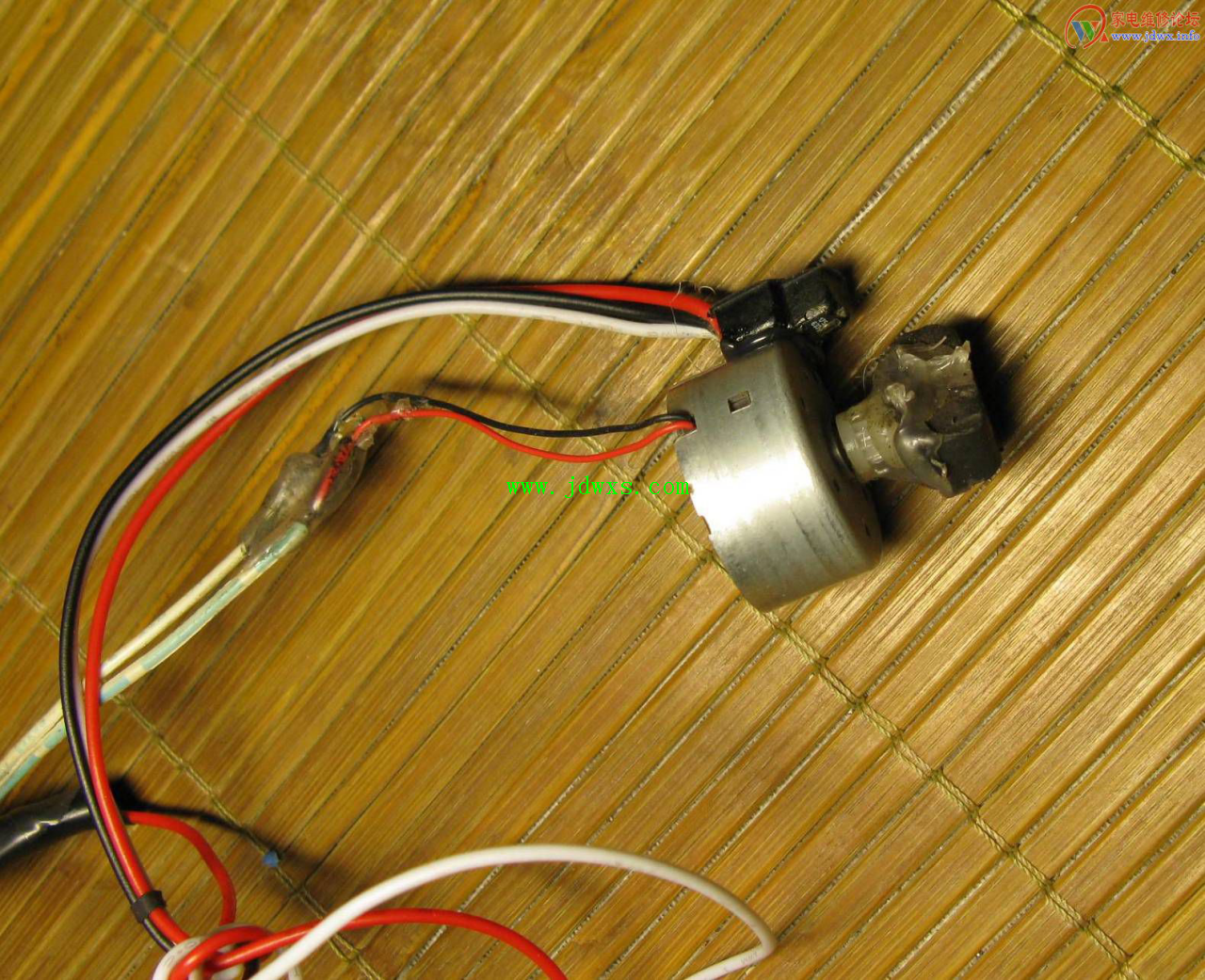

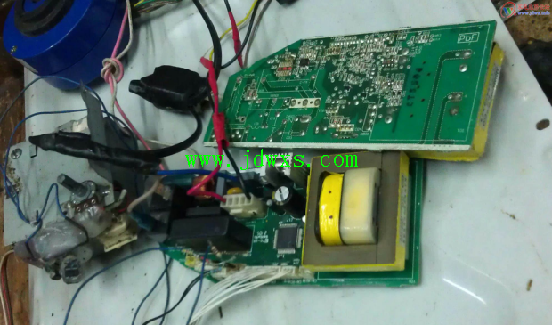

先忙完白天的活,好容易到了晚上,吃过晚饭,拿出我的万能PG风机诱骗套件,其实就一个三线霍尔传感固定到装有磁铁的小电机,再用三极管弄一个简单的调速电路,电机带动磁铁产生旋转磁场,霍尔传感在旋转磁场作用下输出相应脉冲信号,再经过简单外接电阻分压,无论是共正还是共负都行!

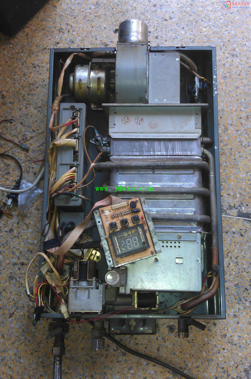

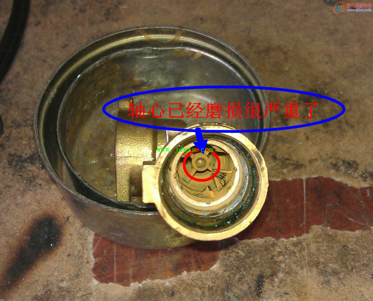

(题外话——带有霍尔水流传感的恒温热水器,出现水温不稳定就是由于水流传感内部磁性旋转水叶轴心磨损不平衡,使得转速时快时慢,脉冲输出不稳定导致火力时大时小,比如下图这个热水器)
也可以用干簧管代替霍尔传感,电源串一个5K电阻到干簧管,再串联一个10K的单联电位器,中心抽头作为输出,这些都是经过我精心去验证可行的,除了不带传感的直流电机,基本通杀市面上任何奇葩正负脉冲信号PG电机,至少我还没发现不能用的,关键看你怎么调节,这样一来修板就不用拆电机了,省了一大麻烦!接好外部分压电阻插入到风机速度反馈端口,输入调整到2.7V!先从简单的开始,换掉板上两个滤波电容,电容性能变差导致输出纹波变大干扰芯片正常工作,从而出现一些意料之外的故障是很常见的事,比如这个板子就修过无法开机、运行中死机、遥控失灵的故障,因为经历过所以才会去验证!顺便随手测一下风机启动电容,有容量减少的最好换掉,生活中一点点不起眼的小习惯往往能给你减少很多不必要的麻烦!

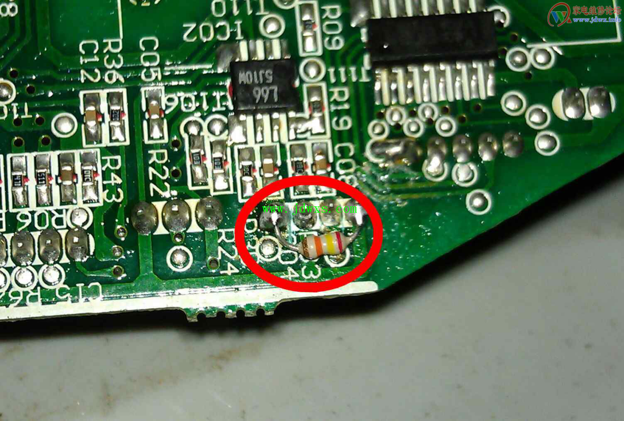

更换后故障依旧,10K档测量主板也没漏电地方,两传感20K、15K正常,两脚电压2.5、2.4没异常,风筒加热主板涛声依旧!如何维修呢?一下子我也是没了方向!大脑在飞速地运转着尝试找到突破口,回想起之前给菜市场猪肉佬修过收到其他维修同行的一台一样的机子,故障也一样,我试过把15K室温传感换成10K的,试了半个钟居然不偷停了,爽了一下午以为找到怎么修理,收钱就回去了,结果那天晚上开到30度都被冻成狗,第二天还没亮就到师傅店里投诉了,最后只能加点钱改通用板……什么玩意…!今晚不解决怎么行呢?难道还是换板?不行,必须得解决,调整方向,从管温入手,果然让我发现了异常,用了个30K的代换原机20K管温居然好了,一下被搞得一头雾水,乍回事!将它丢到冰水上故障重现,看来有什么规律的,经过七七四十九试,终于摸清了!主要管温阻值不出现明显变化,且都在22K~45K之间,机器就工作正常,这也解释了为什么在常温与制冷两种状态下都会出现偷停而又不报错保护!简单来说,剪掉管温,用一个22K~45K电阻代替原来管温即可完美解决此款机型偷停的故障,这个在后期维修中进一步验证此方法是可行的,同时用一片正常的主控芯片代换后故障也得以解决,这是后来试过的,证明的确是芯片内部管温部分运放出现异常了!这样更改后不影响实际停机温度,在节约成本节省时间的同提高效你的技术,何乐而不为!
