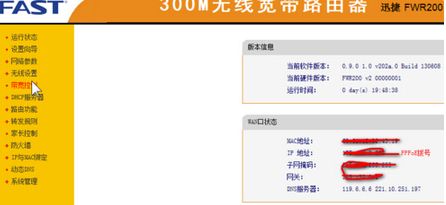

输入管理员密码,登陆路由器,(一般默认的帐号和密码都是:admin),下图是登陆后的界面。
点击无线设置可以看到可以设置的所有选项。

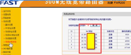

点击无线主机状态,可以看到目前正在连接上路由器的设备。

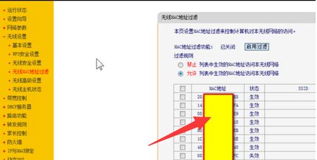

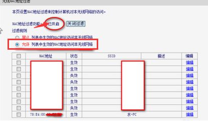

点击【无线MAC地址过滤】,就来到了MAC地址列表。
如下图所示,那些是之前添加的MAC地址列表。

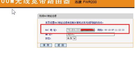

点击【添加新条目】来到新的页面。
在“MAC地址”处天上我们允许链接或要禁止的MAC地址。
“描 述:”后面备注一下好做区别,“状态:”我们先选择失效,最后在同一选择生效。
然后点击保存。

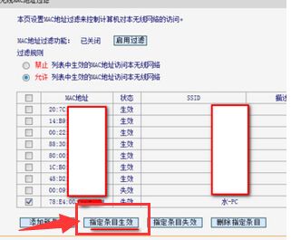

选中允许连接的mac地址,然后点击【指定条目生效】。

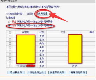

最后启用MAC地址过滤功能:如下图所示。
设置好之后如下图所示。
现在设置好了,只有列表中生效的MAC地址才可以链接上路由器上网,也就是设置了无线网络的上网人数了。
