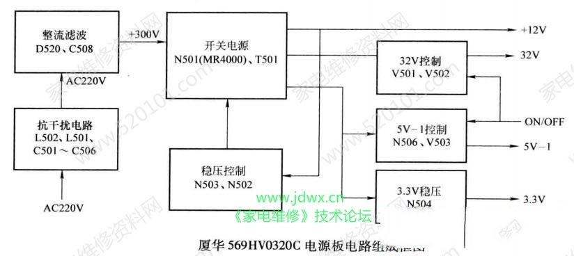

摘要: 厦华液晶彩电569HV0320C电源板,采用新型厚膜电路MR4000,为主电路板提供12V、5V、3.3V、32V电压,应用于厦华LC-19HC56、LC-22HC56 等液晶彩电中。厦华569HV0320C电源板实物图解如图1所示;电路组成框图 ...
    厦华液晶彩电569HV0320C电源板,采用新型厚膜电路MR4000,为主电路板提供12V、5V、3.3V、32V电压,应用于厦华LC-19HC56、LC-22HC56 等液晶彩电中。厦华569HV0320C电源板实物图解如图1所示;电路组成框图如图2所示。

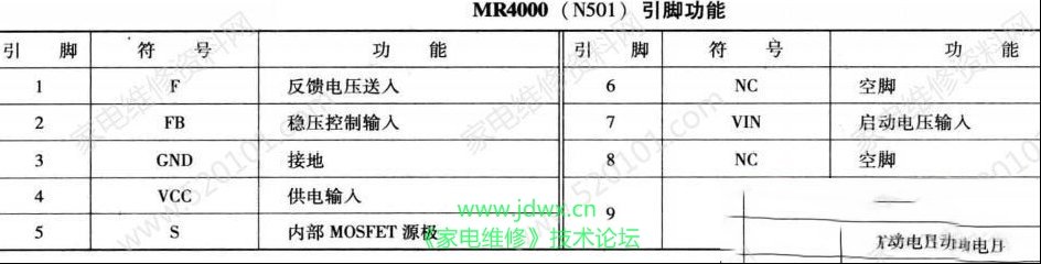

          该电源板由厚膜电路N501 ( MR4000)、开关变压器T501、取样误差放大电路N503 (LM431A)、 光耦合器N502 (PLC621-GB) 等组成,输出32V、12V、 7.5V、3.3V电压,其中7. 5V电压再经5V电压形成电路产生5V电压,通过连接器X502~X504向主电路板和背光灯电路提供电压。开关机控制采用控制32V和5V-1电压输出的方式。接通市电电源后主电源首先工作,产生32V、12V、7.5V、3.3V电压,其中3.3V为控制系统提供电源,二次开机后,开关机控制电路控制稳压电路N506和V501,其中7. 5V电压经N506产生5V电压,32V电压经V501输出,通过连接器X502 ~ X504向主电路板和背光灯电路提供电压,进人开机状态。该电源板在开关电源一次侧设有保护电路,具有过电流保护、过电压保护功能,保护电路启动时,迫使开关电源停止工作。该电源板的集成电路MR4000 (N501) 引脚功能见表1。
