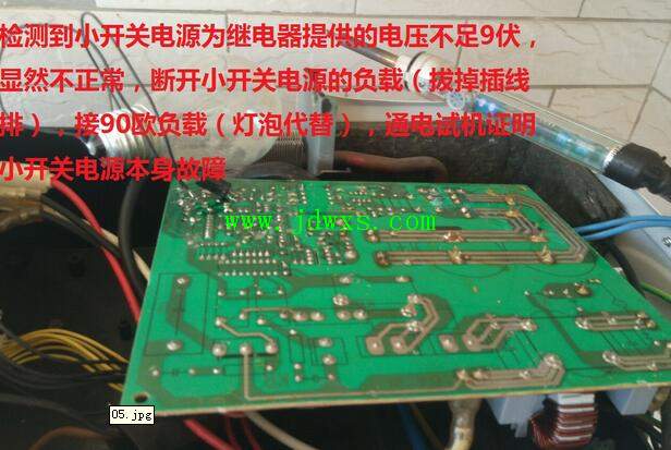

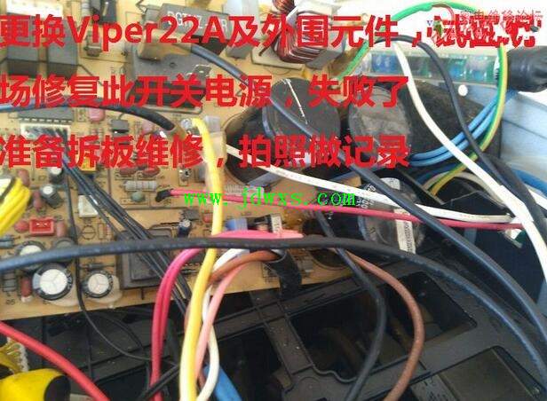

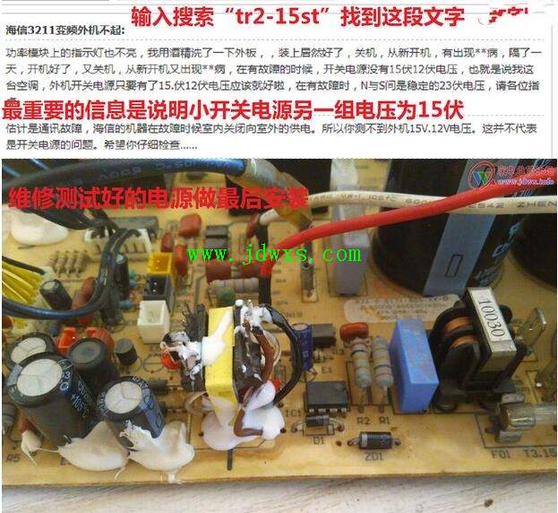

给CPU供电,7805输出只有4.6V,这些显然都不对,另一路为谁供电,多少电压,暂时不管,测量输出端,包括7805输出端没有发现阻值小的情况,拔掉插线排即断开负载,接上假负载(一灯泡相当于90欧电阻),证明电源本身有故障,试图现场修复,一个人爬上爬下,断电焊接,测阻值,通电测电压,回店拿元件Viper22A,折腾了两个多小时,最后的结论是变压器坏了,为了当天修复我只有拆板了,插线较多,拍照做记录,以免回装错误。    板子带回店修电源本是小儿科,但没有原装变压器,可以确定开关电源一路输出12V,但不知另一路输出多少?没有标识,没有资料,电解电容都是耐压50V,搜索“变频空调模块供电”没有结果,搜索“海信变频空调低压供电”没有结果………输入小开关变压器的型号“tr2-15st”,终于找到一段文字,提及此开关电源另一路为15V输出。取电磁炉板上变压器一只 ,改装修复电源,最后上机OK。
