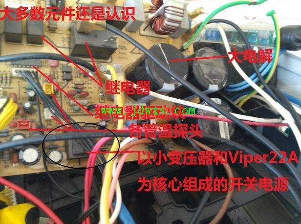

摘要: 一空调安装兼水电维修的朋友电话介绍我去修收到其他维修同行的一台空调,我问他什么故障,并交代变频就推,定频的接,这朋友说:“定频的,我看到是R22的氟,外机不工作”。 带上工具和常用配件上用户家,一看外机就想溜,“变频” ...
    一空调安装兼水电维修的朋友电话介绍我去修收到其他维修同行的一台空调,我问他什么故障,并交代变频就推,定频的接,这朋友说:“定频的,我看到是R22的氟,外机不工作”。    带上工具和常用配件上用户家,一看外机就想溜,“变频”两个大字,这朋友也太会整了,说完全没看到。    既然碰到了就修修试吧,内机正常工作,没有显示故障,查外机N-L有220V,N-SI有几十多伏跳变(电压值没记清楚),开盖看外机控制板,还好大多数元件还认识,如大电解,继电器,继电器驱动IC,稳压7805,保险,温控,还有一个小开关电源,另有一块小板子是功率模块和CPU检测处理了,刮开板子一些绝缘膜初步检测保险完好,大电解两端320V,小开关电源一路输出8.6V,
看它一方面为继电器供电,另一方面到7805
