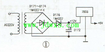

故障表现为;通电无“滴”声,电源指示灯与数码管均不亮,不开机。故障原因分析:先用万用表测得220V市电正常,判断故障出在室内机主板。该空调主板编号为:M518F3。上电,测得电源变压器的输入端电压为交流220V,输出端电压为交流12V,但主板上方滤波电容C172(2200μF/25V)两端无12V直流电压,相关电路如图1所示。
用万用表电阻挡测整流二极管D171~D174(1N4007×4)均正常,测三端稳压块V172(LM7805)引脚间电阻也正常,但二极管D176(1N4007)在路内阻偏大,将其换新后上电,故障机修到这里,终于修好值得探讨。。
