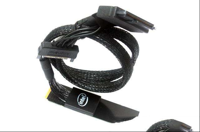

  PCEVA收到的测评样品中包含了一条M.2转U.2线缆。一块M.2转U.2转接卡大约100元,一条U.2数据线同样需要100元左右,虽然跟傲腾900P的价格比起来只是毛毛雨,但毕竟方便了用户,值得好评。

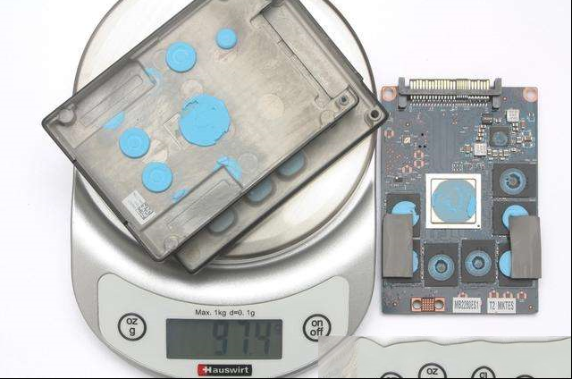

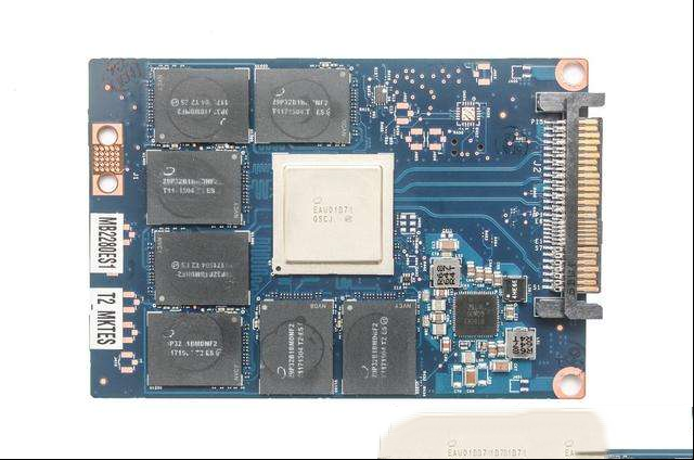

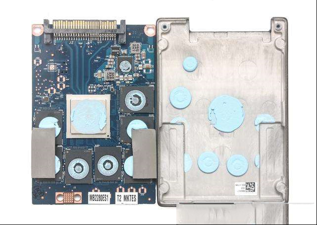

  这篇测评有可能是U.2版本傲腾900P的全球首测,在拆解过程中有一个小插曲,掀起正面贴纸后只找到两颗螺丝,运用梅花T6将其拧开后外壳依然纹丝不动。任小编使出浑身解数前推后扳,900P依旧岿然不动。通常卡扣固定的SATA固态硬盘在这时需要从接口部位施加力量撬开缝隙,不过看着U.2接口那密密麻麻的针脚小编一时有些不敢下手。直到最后通过将螺丝刀慎入螺丝孔向侧上方掀开一点,再由撬片划开,这才将外壳拆开:内部导热胶粘力不小。
  如大家在图中所见,英特尔傲腾900P所有芯片上方都通过导热胶与外壳相连。上壳内部有多个内凸规划迎合闪存芯片位置。如果不是这个内凸规划的话可能傲腾900P只需9.5mm厚度。但是内凸增加的金属重量也扩大了热容量,降低了满负荷工作时温度上升的速度。这在后面温度测验环节可以有所体现。
  经过称重,傲腾900P 280GB的137.4g总重之中,有97.4g来自外壳重量。
  傲腾900P运用了一颗特别的7通道主控芯片,每颗闪存芯片都有导热胶覆盖,去除导热胶后我们发现在这块U.2 280G版上出现有两种不一样容量的3D XPoint闪存颗粒。主控同侧的7颗闪存颗粒编号为29P32B1BMDNF2:
  背面的7颗闪存颗粒编号则是29P16B1CLDNF2(与傲腾内存上所用的29P16B1BLDNF2有一字之差)。
  两种闪存都运用20nm工艺制造,容量分别为32GB和16GB。而在AIC版本的傲腾900P上,280GB和480GB型号分别运用了21*16GB和21*16GB+7*32GB的组合。由于U.2版PCB上14个闪存焊位的限制,即便所有运用29P32B1BMDNF2也做不到480GB容量,京东预售U.2 480GB让人有些意外,如果不是乌龙的话有可能是运用了两块PCB板。

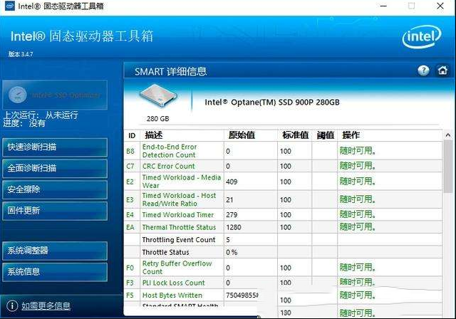

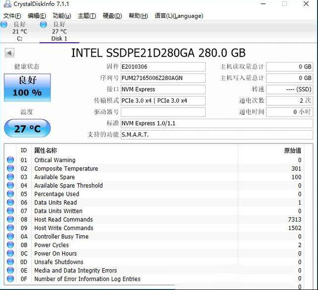

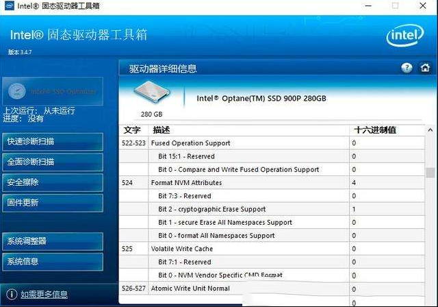

  CrystalDiskInfo信息识别:
  在NVMe SSD的标准SMART项目之外,Intel SSD Toolbox还能识别到更详细的信息,如限速事件计数和工作状态限速占比等。
  和傲腾内存一样,傲腾900P是不支持写入缓存的,原因也很简单,傲腾900P上也没有DRAM缓存这个部件。没有DRAM缓存的傲腾900P仅用两颗聚合物电容就实现了基本的断电保护功能。
  需要注意的是傲腾900P不支持Secure Erase,包括Intel固态硬盘工具箱和Pro Adminstrator Tool都是如此。虽然软件提示900P支持TCG Opal硬件加密,但由于IEEE 1667不支持NVMe协议,所以当前所有NVMe固态硬盘都是无法运用eDrive特点在Win下实现硬件Bitlocker加密的。
  另外我还尝试了运用sedutil工具实现Opal硬件自加密,直接被告知设备不支持Opal。到底是进行测验的900P ES固件不完善,还是软件兼容方面的问题尚不明确。

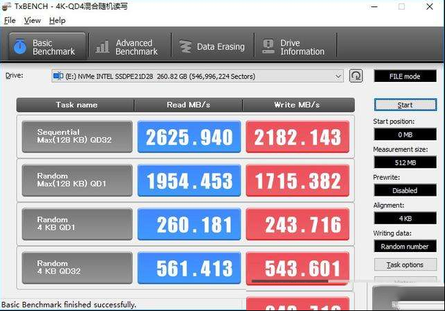

  基准测验1:TxBENCH测验
  傲腾900P的主控只有7通道,同时傲腾的主要优势在于随机访问,尤其是体现低延迟的低QD队列深度随机读写,所以在连续读写速度上不如SM961那般极致。
  在4K单线程随机读取性能上,傲腾900P 280G的表现与傲腾内存16G接近,这个项目主要看储存介质延迟表现,并不能通过多通道并行传输来堆上去,也正是傲腾与3D XPoint的最大诱人之处。

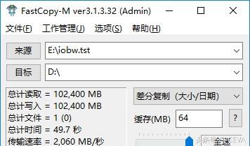

  当然,单就连续写入速度来说,傲腾900P 280G也是当前消费级固态硬盘当中的翘楚。从另外一张MLC闪存NVMe固态硬盘向傲腾900P 280G复制100GB文件,用时49.7秒,平均速度2060MB/s。

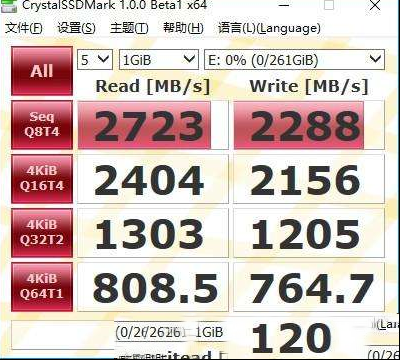

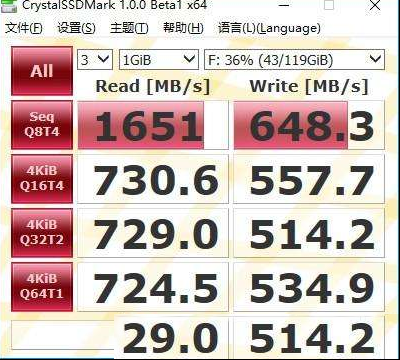

  之所以加入CrystalSSDMark beta这个项目是因为它相比CrystalDiskMark新增了自定义队列深度与线程测验。这个测验将有助于理解为何傲腾900P需要i7以上级别的处理器才能完整发挥它的效能。
  对于QD64来说,可以有一个线程64队列深度、两个线程分别施加32队列深度、四个线程分别施加16个队列深度等多种实现方式。对于普通NAND闪存的固态硬盘(包括NVMe固态硬盘)来说,这几种方式测验的结果区别不大,比如ToshibaRD400 128G在三种测验方式下4K QD32随机读取速度都在730MB/s左右:
  而对于傲腾900P来说,它的随机读写能力太过于强悍,以至于超过单个处理器核心的指令效率。1个线程、2个线程、4个线程,同样等效QD64的情况下,随机读写带宽有着天壤之别。可以非常明确的说,在傲腾900P问世之后,固态硬盘不再是PC系统的短板,要想完整利用900P的能力,还需要有一颗强劲的处理器以及特别针对多线程优化的软件才行。
  此处用性能爆表来形容傲腾900P的性能是没有问题的,在执行4K QD64随机读写时,测验平台上超频至4.5Ghz的Core i5 6600K始终是全核心满载状态。

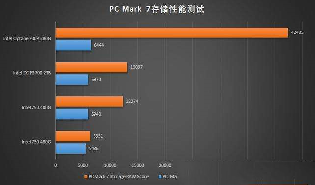

  基准测验3:PC Mark 7测验

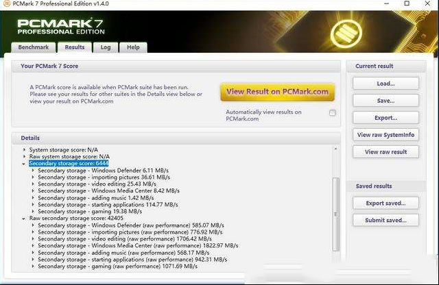

  PCMARK 7的RAW性能是把闲置时间取消了的成绩,用来拉开储存性能的差距,一般性能不错的SATA SSD,RAW成绩大约在6000-7000附近。而让傲腾900P 280G放开去跑的话,RAW成绩突破4万,是SATA固态硬盘的7倍,普通NVMe固态硬盘的3倍以上。
  对比Intel DC P3700 2TB、Intel 750 400G及Intel 730 480G,我们能看到傲腾900P性能的卓越之处:

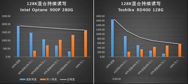

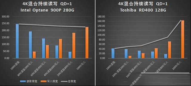

  进阶测验项目2:混合读写测验
  没有其他合适的对比目标,这里运用ToshibaRD400 128G作为参照。NAND闪存不管是MLC还是TLC都是读比写快,在读取与写入混杂在一起的时候,少量掺杂的写入操作会严重影响读取性能。3D XPoint闪存结构上相似内存,在混合读写环境下抗干扰优势显著。
  128K区块混合连续读写:
  4K区块混合随机读写:

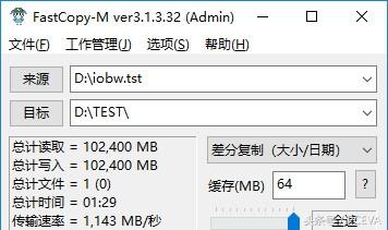

  同盘文件拷贝测验:100GB文件同盘内复制,傲腾900P用时1分29秒,平均速度1143MB/s。对照的一张240GB容量的普通NAND闪存NVMe固态硬盘由于在MLC基础上运用了SLC缓存,同盘复制性能低下,同盘复制用时10分27秒,平均速度163.1MB/s。

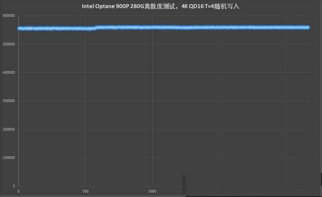

  进阶测验项目3:4KB QD32 随机写入离散度测验
  出厂态即稳定态的傲腾900P在离散测验中近乎一条直线的表现也是没谁了。傲腾900P所采用的3D XPoint闪存写入前无需擦除,因而不必支持Trim指令,也没有垃圾回收的概念,主控可以将精力集中于处理主机读写请求。
  平均IOPS达到558616,超过了Intel标称值4K随机写入50万IOPS。

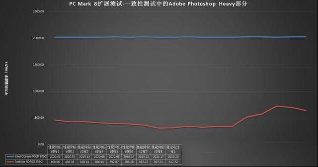

  进阶测验项目4:PCMARK 8扩展储存测验之性能一致性部分(稳定态家用环境性能)
  这个测验主要是给家用最恶劣环境下的性能参考(全盘不留任何剩余空间,禁用了Win文件系统缓存跑纯RAW模式)。
  ToshibaRD400 128G又一次充当了衬托的绿叶,RD400是一款性能很强的NVMe固态硬盘,只是在这里它不幸遇到了有可能仅次于DC P4800X的第二好固态硬盘。傲腾900P在PC Mark 8扩展储存性能测验的每一个阶段都保持了几乎完全一致的超强性能,这个表现让人无话可说:3D XPoint写入之前没有擦除的必要,若不是还需考虑磨损均衡的话,它的工作原理更像是内存,几乎永不掉速。或许我们不应该再用传统固态硬盘的眼光来看待它的性能。

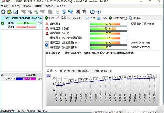

  进阶测验项目5:全负荷写入温升与限速
  前面我曾提到,在傲腾900P 280G U.2 137.4g的总重之中,有97.4g来自外壳。如此厚重的外壳不如称之为铝锭。铝虽然不是比热容最好的材质,但这样重量的金属能够在温度升高过程中吸收大量的热能,延缓固态硬盘的温度上升速度。
  在21度室温、被动散热条件下,连续进行10分钟128K QD32连续写入,傲腾900P的温度从35摄氏度升高到61摄氏度,没有触发温度限制。整个温度提升过程跟常见的NVMe固态硬盘相比可谓是非常缓慢。
  20分钟后傲腾900P 280G U.2的温度基本稳定在66摄氏度。
  查看IOMeter记录,15分钟左右时已经有零星限速发生。U.2版的傲腾900P限温点可能在65摄氏度,相比普通NVMe固态硬盘动辄90度以上的高温可谓是非常凉爽。
  傲腾900P和其他NVMe固态硬盘一样有可能因过热而限制性能。采用U.2接口的傲腾900P有一个优势,它可以安装在有风扇主动散热的机箱硬盘位,比M.2 2280以及AIC的NVMe固态硬盘都有更好的散热条件,从而有效避免限速的发生。
