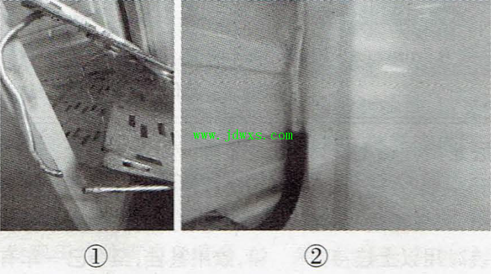

冰箱冷冻室的铝管蒸发器破损现象时有出现,而铝管的焊接技术较难掌握,弄不好还会扩大故障。若用1: 1 胶粘接,有时效果也不理想。对于那些茬头较短且不易焊接的管路就更难办了。下面介绍一种既简单又实用的方法,供参考。
先到汽车配件商店买一根φ6mm 的吸附胶管或油管( 耐油、耐压、耐高低温)。φ6mm 管的外径约11mm ,内径约5.5mm,壁厚3mm。再将冰箱蒸发器(大多是φ8mm 的铝管)的破损处用割刀割断,如图1 所示,接下来截取长度合适的φ6mm 吸
附管,然后把胶管插入到被割断处铝管两端(尽量插入得深一些),如图2 所示,并用尼龙扣再勒上一两道,以确保制冷剂不漏,如图3 所示。
如需把抽屉式蒸发器整体取出,只要把进、出管两处割断即可整体拿出修复, 回装时用以上连接方法即可。此方法简单、可靠,适合铜、铝管连接及铁、铜管连接等。
笔者用此方法先后修复了三星、海尔等三台冰箱,效果甚佳,至今已一年有余,一直正常。

可靠性不高,不建议使用

用软管连接不打胶能用得住?冷冻后胶管会变硬。就怕漏气够负压吸入冷冻室的冷凝水!
