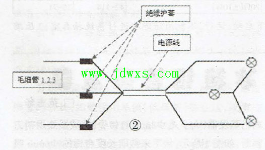

在实际工作中,笔者自制了一个低成本的检测装置( 以下简称工装),如图1 所示。
工装用三只15W 冰箱茄形照明灯, 按Y 型(星形)连接作为假负载,以替代压缩机,方便快速地判定压缩机是否有故障。工装制作简图如图2 所示。
1.材料
15W 茄形灯泡、灯座各3 个, 冰箱电源线一根( 将抬头剪掉) ,毛细管3 根( 外径0.7mm、长30mm ) ,尺寸合适的小塑料盒一个。
2.组装方法
将灯座按Y 型连接,剩余三根灯座引出线分别与电源线连接并焊牢,电源线的引出端分别与三根毛细管用锡焊固定,推荐采用热缩管进行外观绝缘处理。如果手头没有热缩管,可用绝缘腊营或PVC电工绝缘胶带进行包裹处理,以防止漏电,最后按图1 所示把灯座固定在盒子上即可。

( 2) 将工装的三根毛细管插头分别插入变频控制器输出端子孔中,并固定好。
( 3 ) 接通冰箱电源,若变频控制器正常, 则三只灯泡分别以两只为一组轮流发光( 闪亮) 。
4.判断方法
(1 )灯闪亮: 主控板、变频控制器正常,压缩机故障;
(2 )灯不亮: 主控板、变频控制器故障,压缩机正常;
(3 ) 压缩机与主控板、变频控制器同时发生故障,在实际维修中很少见,暂不考虑。
