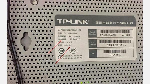

2.路由器到处寻找路由器的IP地址。

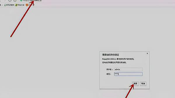

3.打开电脑,进入浏览器,输入路由器的IP地址和账户密码。

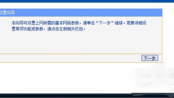

4.进入路由器后单击next,如下图。

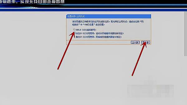

5.选择上网方式为动态IP之后进入下一步,如下图。

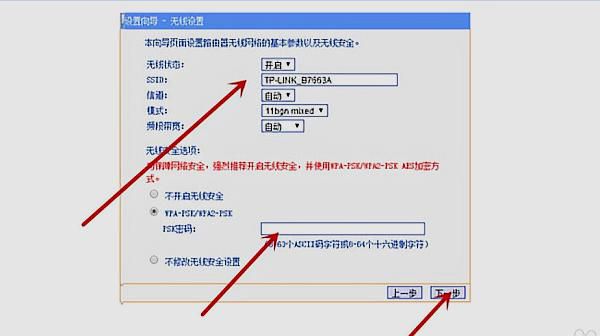

6.设置WiFi名称和WiFi密码,如下图。

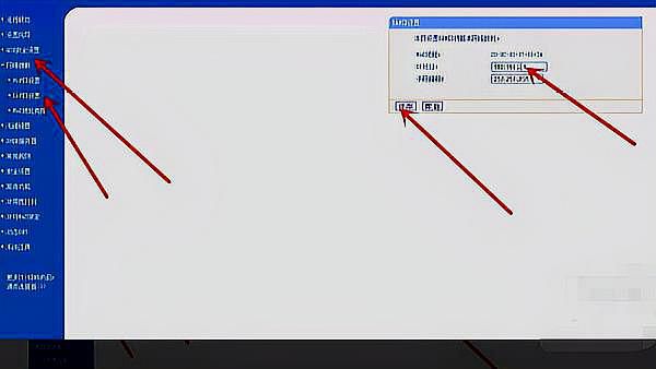

7.返回路由器主页,设置至多栏端口,更改为192.168.2.1,然后将轻猫连接到路由器,设置完成,如下图。
