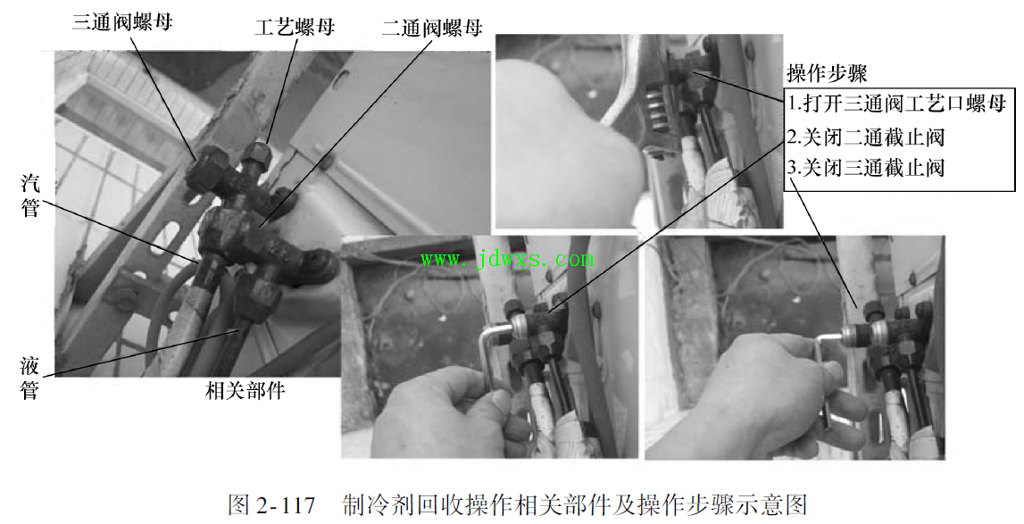

图2-116 移机必备工具首先,将管路上的制冷剂回收到室外机中,步骤如下:接通电源,用遥控器开机,设定制冷运行状态(若是一拖二,则需将两台全部设置为制冷运行状态),待压缩机运转5分钟后,用扳手打开三通阀工艺口的螺母,再打开三通阀、二通阀上的螺母,然后在室外机三通阀上的工艺口处接上压力表,用内六角扳手将二通截止阀阀芯按顺时针方向关闭;观察压力表指针,当指针回到零的位置时,说明管路系统中的制冷剂已完全回收到室外机当中,此时应及时用内六角扳手将三通截止阀阀芯按顺时针方向关闭,然后再关机断电,如图2-117所示。
图2-117制冷剂回收操作相关部件及操作步骤示意图一般控制制冷剂回收“ 时间” 的方法有以下几种:一是表压法,在低压气体旁通阀连接一单联表,当表压为0MPa时,表明制冷剂已基本回收干净,此方法适合初学者使用;二是电流表法,即用钳形电流表测量电流,抽制冷剂时用钳型表测量空调器电源的输入相线电流,读取测量的电流指示值为该空调器额定工作电流近1/2时即表明制冷剂回收完毕;三是经验法,一般5m管路的回收时间为48s,管路长则适当延长,同时,用耳细听压缩机的声音,如声音变得沉闷,且压缩机的吸气管手感不冷,排气管也不热,室外机风扇电动机排出的风也不热时,即说明系统中的制冷剂已基本抽干净。回收注意事项如下:一是回收制冷剂时,关闭低压气体的动作要迅速,阀门不可停留在半开半闭的状态,否则会有空气进入到制冷系统。二是应密切注意截止阀是否漏气。回收制冷剂时,若看到低压液体管结露,则说明截止阀阀门漏气。此时应停止回收制冷剂,按空调器低压液体管的外径,做一个密封堵。其方法是,一端做好纳子口,另一端按空调器要求配好纳子放入管内。纳子放入后,将上端锤扁用银焊焊好。此时再收制冷剂,待制冷剂回收干净,迅速停机,用手拧下漏气截止阀纳子,迅速拧好封堵即可。(2)拆室内机制冷剂回收到室外机后,用两个扳手把室内机连接锁母拧紧,然后用手旋出锁母,用螺钉旋具卸下控制线。单冷型空调器控制线中,有两根电源线,一根保护地线。接线端子板有A、B,1、2标记。冷暖两用型空调器控制线及电源都为5根线以上。若端子板没有标记,控制线又是后配的,最好用钳子在端子板端剪断控制信号线或用笔记下端子板线号,以免安装时,将信号线接错,造成室外机不运转,或室外机不受控的故障。室内机挂板多是用水泥钉锤入墙中固定的,可用冲子撬开一侧,并在冲子底下垫上硬物,用锤子敲冲子使水泥钉松动即可卸下。(3)拆室外机室外机较重,而且操作不方便,故拆卸室外机时需两个人进行操作。先用尼龙绳一端系好室外机中部,另一端系在阳台牢固处;用螺钉旋具从室外机上卸下控制线,装好二次密封帽;再拆下或锯下室外机的固定螺钉。室外机卸下后,将管子一端压平直,从另一端抽出管路。铜管从穿墙洞中抽出时不要折压硬拉。转弯处拉不出应用软物轻轻将铜管压直后再拆出。拆管时必须用塑料带封好管路两端喇叭口,以免杂物进入管内。拆下后,将铜管按原来弯度盘绕成直径1m左右的圈,以便运输。3,空调器的重新安装(1)移机装机拆机安装时,其安装位置、打过墙孔、固定室内室外机组和新安装的空调器步骤顺序相同。不同的是在连接管路前要先把旧管捋平直,刨开弯折处的保温套,查看管子是否有变瘪现象。若瘪得不严重,可用胀管器撑起;弯瘪严重的,必须用割刀切去弯瘪处,再用银焊重新焊接好,否则会出现二次截流故障。确定管路良好后,再检查喇叭口是否有裂纹,有裂纹必须重做喇叭口,制作喇叭口应注意的是,夹具必须牢牢夹住铜管,否则胀口时铜管容易后移,造成喇叭口高度不够、偏斜或倒角等缺陷,容易出现漏气现象。【提示】摇过墙孔应从内向外打,打成内高外低,反之,可会出现室内机滴水现象。检查控制线是否存在短路或断路现象,确定管路、控制线和出水管正常后,把它合并在一起进行绑扎。二层以上楼房须提前绑扎管路,一层及平房可安装完成后再绑扎管路。绑扎时,应从室外出管的员园糟皂处开始,在出墙喇叭口端绑扎一个塑料袋,以免脏物进入制冷系统,使制冷系统堵塞。管路装好后,先连接低压气体管(粗),再连接低压液体管(细),并按标记连接好控制线。再用洗涤灵进行检漏。检漏时应认真、细心、观察有无气泡冒起。验明系统确实无泄漏后。旋紧阀门保护帽,即可开机试运行。(2)移机验机整个拆迁工作只要操作无误,开机后制冷良好,一般无需抽真空,也不用增加制冷剂的。但对于使用中有微漏的空调器或在移机过程中截门漏气的空调器,制冷剂会有所减少。在移机过程中因操作不当或加长管路等原因,必须进行抽真空或补充制冷液。1)抽真空。对于移机操作不当,管路系统进水,或移机后存放了很长一段时间,则需要行抽真空后再加制冷剂。其操作方法如下:① 取下室外机截止阀上的螺母盖,对准配管中心,用手拧紧锥形螺母,再用扳手拧紧。② 取下液阀和气阀上的阀盖和注氟嘴螺母,用内六角扳手拧开液阀阀芯,用螺钉旋具顶开气阀上的气门芯,放出气体。③ 用真空泵按图2-118所示连接,从气门芯抽出系统内空气,抽空后拧紧阀盖。

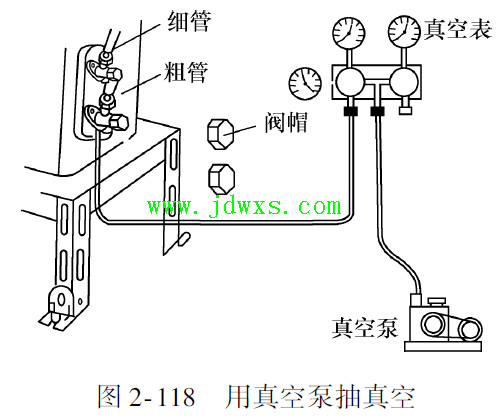

图2-118 用真空泵抽真空2)补充制冷剂。判断是否要补加制冷剂通常有三种方法:一是电流法,用钳形电流表监测室外机工作电流,若电流值基本符合铭牌标称的额定电流,说明制冷剂合适;若低于额定值太多,则制冷剂太少,需补加。二是表压法,制冷系统低压侧压力高低与制冷剂多少有关,在低压阀接上压力表,空调器开机制冷,开始时表压会下降,运行员10-20分钟后,若表压稳定在0.49MPa左右为正常。三是观察法,观察室外机高压阀附近高压管和低压阀附近低压管的结露情况,若高压管结露,且较冷,温度比高压管高3°C左右,说明制冷剂合适;若低压管不结露,有温感,则说明制冷剂不足,需补加;若低压管结露,或每次压缩机起动1分钟后,低压管结霜,过后又化为露,则说明制冷剂过多,需放掉一些。值得指出的是,进行以上三种方法判断时,开启空调器制冷,室内机风扇一定要打开,否则蒸发器周围的冷空气没能及时扩散,使蒸发温度下降,蒸发压力下降,读出的表压偏小,电流也偏小,会造成误判。补充制冷剂一般要在压缩机运转的情况下,采用低压侧气体加注法。其方法是,加气前,先旋下室外机低压气体三通截止阀维修口上的工艺嘴帽,根据公、英制要求选择加气管;用加气管带顶针端,把加气阀门上的顶针顶开与制冷系统连接,另一端接三通单连表,连接F22制冷剂钢瓶,用系统中的制冷剂排出连接管路的空气。空气排除干净后,拧紧加气管螺母,打开F22瓶阀门,气瓶竖立,缓慢加入。3)二次检漏。拆迁的空调器必须进行二次检漏。按遥控器停止键(OFF),空调器停机5分钟后,待压力平衡;将家用洗涤剂倒在一块海绵上,搓出泡沫;将带泡的洗涤剂涂在室内机两个接头上和室外机两个截门及连接处;看是否有小泡冒出,有气泡冒出表明管路有泄漏处,应及时排除。
