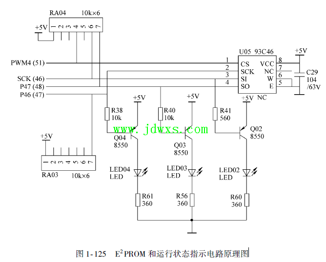

(6)E2PROM和运行状态指示电路E2PROM记录着系统运行时的一些状态参数,如压缩机的V/F曲线;运行状态指示则显示空调器运行时的状态,如故障指示等。图1-125所示为E2PROM和运行状态指示电路原理图。93C46在SCK(46脚)的作用下,93C46的④脚将数据输出,③脚将数据读入。运行指示灯与93C46公用数据线。
图1-125 E2PROM和运行状态指示电路原理图(7)过零检测电路过零检测电路会检测室外机提供的交流电源是否异常,因7805后级有电解电容的存在,在电源突然断掉时电解电容还存留一些电荷,导致系统不能立即停止。当过零检测电路一旦检测到室外交流电源没有时,单片机会立即停止工作。图1-126所示为过零检测电路原理图。

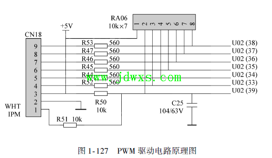

图1-126 过零检测电路原理图当有AC220V灾电源输入时,在正弦波的正半周,TLP521光耦合器导通,输出一个低电压提供给单片机。(8)PWM驱动电路PWM驱动电路是控制功率模块输出三相频率可变的交流电以控制压缩机的运转。图1-127所示为PWM驱动电路原理图。
图1-127 PWM驱动电路原理图
单片机经过一定的算法,通过U02的33脚到39脚。输出一个控制信号,控制功率模块的输出。(9)IPM基板电路IPM基极电路是将PWM信号经过转换之后,驱动压缩机的运转。图1-128所示为IPM基板电路原理图。1)IPM信号CN01输入,经过光耦合器输入到IPM模块,CN02为陨孕酝模块工作提供工作电压。2)PM20CTM60的15脚为IPM模块过电流或过热保护信号的输出。当IPM过电流或过热时,便输出一个信号。3)该信号经光耦合器输入到室外机的单片机,通知故障,并进行保护。(10)滤波基板电路滤波基板电路是干净输入的交流电源,抑制高频干扰及共模信号的输入,同时也抑制空调器控制系统产生的干扰信号污染电网。图1-129所示为滤波基板电路原理图。交流电源从IN1和IN2输入,经C10高频滤波,通过电抗器抑制干扰,又经C11、C12和C13高频滤波之后输出较为干净的交流电源。  12345 / 5 页
