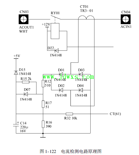

(3)电流检测电路电流检测电路是用来检测室外机的供电流的,即给压缩机提供电流。当电流过高或过低就会保护压缩机不致在电流异常时而损坏压缩机。图1-122所示为电流检测电路原理图。

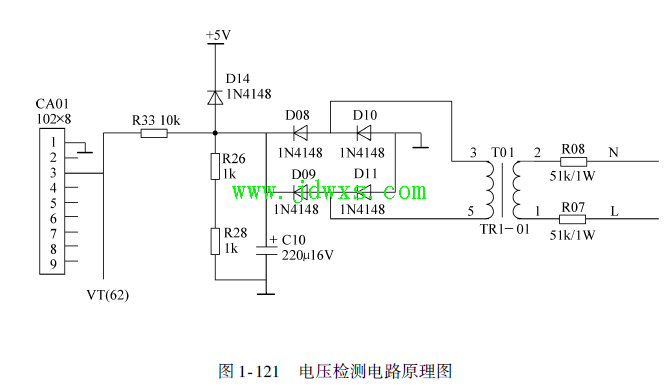

图1-121电压检测电路原理图

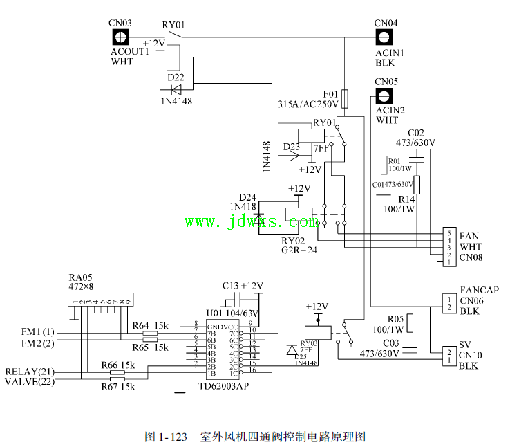

图1-122电流检测电路原理图1)当继电器RY01吸合时,电流互感器CT01感应出电流信号。2)该电流信号经D01、D02、D03、D04整流出一直流信号。3)该直流信号经R12、R17、R16分压,C14滤波后,输入到芯片61脚(CT)。(4)室外风机四通阀控制电路室外风机四通阀控制电路是用来控制空调器的室外风机和四通阀起动运行的。调节室外风机的风速及制冷制热的转换。图1-123所示为室外风机四通阀控制电路原理图。

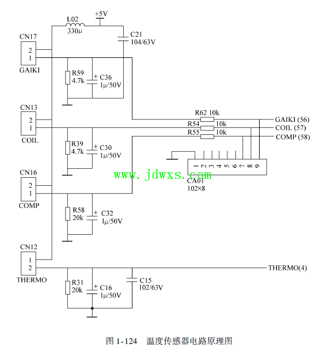

图1-123 室外风机四通阀控制电路原理图1)单片机的①、②、22和21输出控制信号( 此信号为高电平),经反相器U01(TD62003AP)驱动后输出一触发信号(此信号为低电平)使室外风机和四通阀动作。2)此电路中有一个CN06(FANCAP)插座,是用来接风机电容的,因室外风机为单相异步电动机,故需一个起动电容来起动。3)此电路中的继电器在断开瞬间会产生一个较强的反向电动势。为了避免此反向电动势对电路造成不利的影响而在继电器两端接了一个二极管(D23、D24、D25) 以消除反向电动势。4)室外风机和四通阀在接通或断开瞬间也会产生反向电动势,故也需将其消除(R01、C01、R04、C02、R05、C03其作用便是消除反向电动势)。(5)温度传感器电路温度传感器电路是用来检测室外的环境温度、系统的盘管温度、压缩机的排气温度及压缩机的过载保护,为单片机提供一个判断和控制的依据。图1-124所示为温度传感器电路原理图。
图1-124温度传感器电路原理图随温度的变化而阻值也随之变化的温度传感器,经电阻R59、R39、R58、R31分压取样C36、C30、C32、C16滤波之后输入到芯片相应的引脚,进行A-D采样转换。
