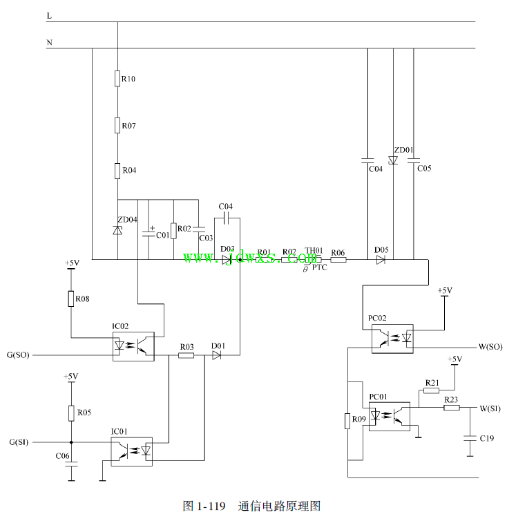

(12)通信电路通信电路是室内机与室外机进行通信的通道,其工作方式是半双工串行通信。图员鄄员员怨所示为通信电路原理图。1)电源AC220V灾经过R10→R07→R04→稳压管ZD01至DC24V。2)电源DC24V经电容C01→C03→R06直流滤波后,提供室内通信用电源。3)经室外部分的ZD01(30V)及C04、C05稳压滤波后,提供室外通信用电源。
图1-119 通信电路原理图4)当室内向室外发送信号时,G(SO)向室外发送数据信息,W(SO) 保持低电平,W(SI)接受室内发送来的信息。5)当室外向室内发送信息时,W(SO)向室内发送数据信息G(SO)保持低电平。2,室外机电路室外机电路由开关电源电路、电压检测电路、电流检测电路、室外风机四通阀控制,电路、温度传感器电路、E2PROM和运行状态指示电路、过零检测电路、PWM驱动电路、IPM基板电路、滤波基板电路等组成。(1)开关电源电路开关电源是将交流电转换为直流电再对直流电做转换的电路。开关电源电路为室外机工作提供稳定的电源。图1-120所示为开关电源电路原理图。
