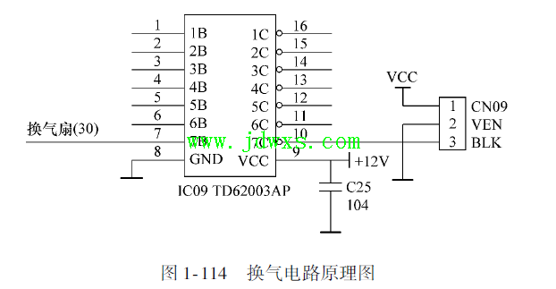

(7)换气电路换气电路是控制换气电动机的运转的,换气电动机通过换气管将室内浑浊的空气排到室外,让室内保持清新的空气。图1-114源所示为换气电路原理图。

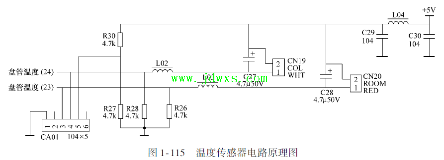

图1-114 换气电路原理图单片机30脚经TDA62003的10脚驱动输出一个高低电平来控制换气电动机的运转与停止。(8)温度传感器电路室内温度传感器是用来检测室内温度和盘管温度的。它给单片机提供一个温度信号,以便单片机进行检测和控制。图1-115所示为温度传感器电路原理图。

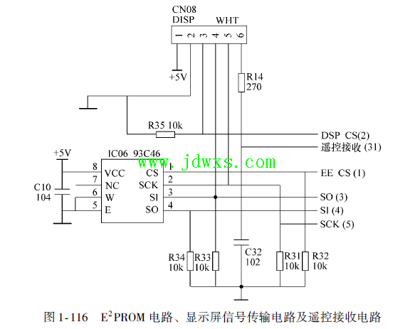

图1-115 摇温度传感器电路原理图1)随温度变化的温度传感器,经R26和R28分压取样,提供一个随温度变化的电压值,供芯片检测用。2)电感L02、L03的作用是防止电压瞬间跳变而引起芯片的误判断;电感L04的作用是防止温度传感器电源波动。(9)E2PROM电路、显示屏信号传输电路及遥控接收电路该电路将空调器运行的状态数据( 如检测到的温度、运行方式等) 传输给显示屏显示出来。E2PROM设定了一些空调器运行状态的参数(如风速的设定、步进电动机的转动等),并通过E2PROM与单片机和显示屏进行数据交换。图1-116所示为E2PROM电路、显示屏信号传输电路及遥控接收电路原理图。

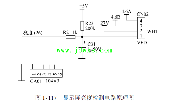

图1-116 E2PROM电路、显示屏信号传输电路及遥控接收电路1)E2PROM和显示屏数据传输公用两条数据线SI(④脚) 和SO(③脚),另外一条时钟线SCK(⑤脚)。2)E2PROM和显示屏分别通过EE CS(①脚)和DSP CS(②脚)选择信号选择。3)遥控器接收信号通过显示屏上的光敏接收头接收遥控器信号,经R14输入的芯片31脚(遥控接收)。(10)显示屏亮度检测电路显示屏亮度检测电路通过对室内光线亮度的检测,使VFD显示屏的明暗强度适应环境的亮度。图1-117所示为显示屏亮度检测电路原理图。
图1-117 显示屏亮度检测电路原理图亮度检测通过显示屏的光敏晶体管,经CN03的①脚,再经滤波取样输入到单片机的亮度检测的26脚。(11)显示屏电路显示屏电路是通过其内部的控制来显示空调器的运行状态的,如制冷制热、室内与室外的温度显示等。图1-118所示为显示屏电路原理图。
