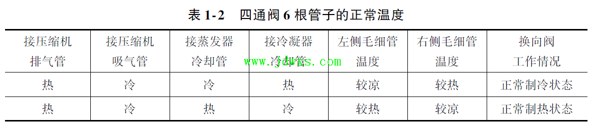

图1-90 测量室内机接线板上的电磁阀线         图1-91 用万用表测量电磁阀电磁线圈的电阻值3)用手摸四通阀左右两端毛细管温度进行判断,若两根毛细管都烫手(正常时是一根热、一根凉),说明换向阀换向不正常,引起四通阀换向不良可能有以下原因:①四通阀线圈断线、短路或电压不符合线圈性能要求,造成阀芯不能动作;②先导阀部变形,造成阀芯不能运作;③先导阀毛细管变形或堵塞,造成流量不足,形成不了换向所需的压力差;④主阀体变形,活塞部被卡死不能运作;⑤冷冻油变质或系统内进入杂物,四通阀活塞或主滑块卡死不能动作;⑥钎焊配管时,主阀体的温度超过了120°C,内部零件发生热变形而不能运作;⑦空调器系统冷媒发生外泄漏,冷媒循环量不能满足四通阀换向的必要流量,达不到换向所需的压力。4)四通阀串气的快速判断法。用手触摸换向阀六根管子温度,与正常状态下管子温度(见表1-2)比较,如果手摸换向阀6根管子的温度与正常温度相差过大时,说明换向阀有故障。“听”换向阀线圈断电时,是否有一声很大的气流声。如果有此气流声,则说明换向阀换向正常;如无此气流声,则说明换向阀有机械故障,应更换四通阀。表1-2 四通阀6根管子的正常温度

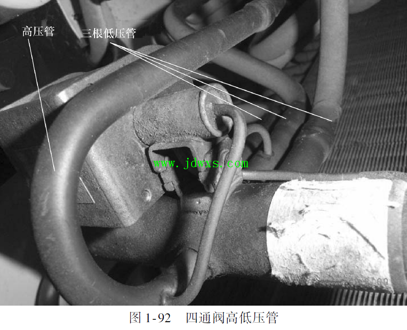

【提示】摇当确定电磁四通阀损坏时,应更换新的电磁阀,可按以下步骤进行更换:① 更换四通阀前,缓慢放掉系统中的制冷剂,往系统中充入氮气;取下电磁线圈,然后将四通阀全部焊下。② 选用规格型号相同的四通阀。更换时,4根铜管接口应摆正到位,并注意保持原方向和角度,换向阀必须呈水平状态。③ 焊接四通阀。焊接时,系统中要充入氮气,四通阀应用湿毛巾包裹好,应先焊单根的高压管(即压缩机的排气管),再焊3根低压管的中间1根(即压缩机回气管),然后焊接左、右两根( 即与蒸发器及冷凝器接管),如图1-92所示
图1-92 四通阀高低压管④ 焊接时应注意对阀体进行冷却(如将阀体浸入水中或用水浸湿棉纱后放在阀体上),防止阀体温度升高,损坏四通阀上的塑料件。同时,焊接阀接口时,应避免烧焊时间过长。⑤ 焊接结束待阀体冷却后,充入高压氮气对系统进行抽真空、定量填充制冷剂,并检漏试机,检查制冷和制热运行情况。⑥ 若四通阀为轻微卡死换向不灵,不要贸然更换,可先对线圈反复通断电或轻敲击阀体,强迫吸动滑块。⑦ 四通阀换向不灵往往是因系统内有杂质造成的。遇到四通阀损坏,不能“头痛医头”地一换了之,应找到原因。例如,在拆四通阀时,观察冷冻油的颜色,如油已变色且有杂质,应对系统用高压氮气进行清洗,必要时还要更换冷冻油,反之,不久新换的四通阀将可能再次卡死。
