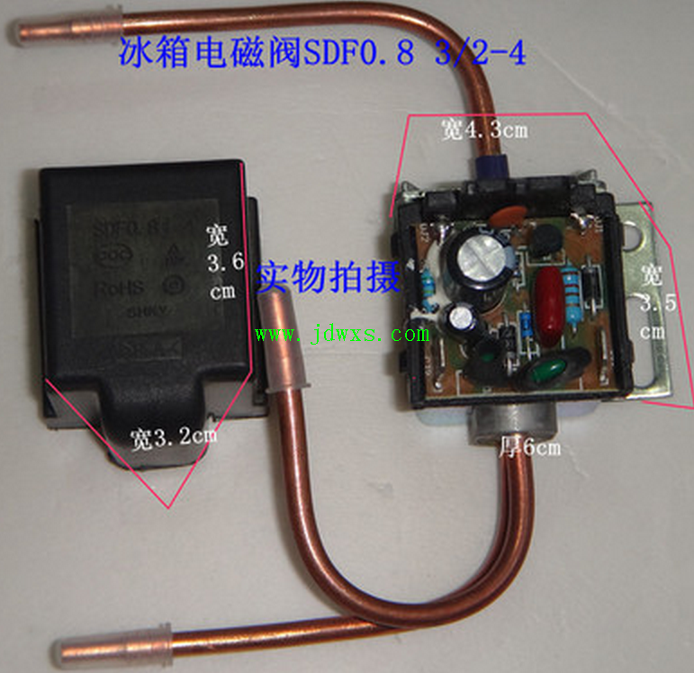

电磁阀的检测———电冰箱
2023-5-13 21:13| 发布者: 开心| 查看: 2199| 评论: 11
摘要: 电磁阀的检测———电冰箱先用万用表R×1k挡测电磁阀电源输入端的阻值,正常时阻值为无穷大;若有阻值或阻值偏小,则说明印制电路板有元器件损坏,应检查压敏电阻是否击穿或整流二极管是否击穿。若阻值正常,则用万 ...
    电磁阀的检测———电冰箱先用万用表R×1k挡测电磁阀电源输入端的阻值,正常时阻值为无穷大;若有阻值或阻值偏小,则说明印制电路板有元器件损坏,应检查压敏电阻是否击穿或整流二极管是否击穿。若阻值正常,则用万用表直流电压挡测电磁阀线圈两端的电压,正常电压值为198V左右;若测电压异常,则用电烙铁焊下印制电路板,测整流板的直流输出端电压是否正常,正常电压值为198V左右;若电压值无异常,则用电阻挡测线圈的阻值是否正常,正常时阻值为几千欧;若阻值异常,则检查线圈是否损坏。若印制电路板和线圈均无异常,则说明阀芯故障(一般故障发生率较低)。
