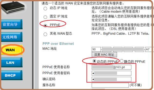

3、《WAN》这以PPPoE为例
点选宽带类型PPPoE
点选动态的PPPoE
填上宽带帐号、密码

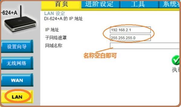

4、《LAN》
可将路由的IP设为192.168.2.1或其他
(建议避开192.168.1.1避免与猫的IP混淆或冲突)
日后登入设置路由器,就这个IP网关得牢记。

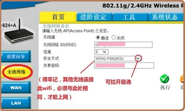

5、《设置无线wifi》
可自己命名无线网络名(SSID)
选择频段(信道)
选择认证类型及保密类型
(得牢记,其他无线连接此wifi,必须与此处相同,才能上网)
设置共享密码(也就是登入wifi的密码)

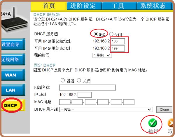

6、《DHCP》
激活DHCP并设置网段(分配动态ip)
7、点击执行,激活路由器后。
退出浏览器即可。
