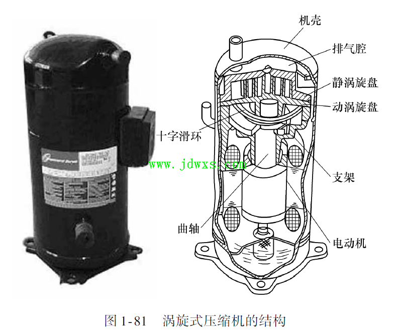

    (3)涡旋式压缩机
(3)涡旋式压缩机涡旋式压缩机是由一个静涡旋盘(固定的渐开线涡旋盘) 和一个动涡旋盘( 呈偏心回旋平动的渐开线运动涡旋盘) 组成可压缩容积的压缩机。其结构如图1-81所示,压缩机主要由涡旋定子、涡旋转子、十字滑环、曲轴、支架、机壳等组成。在吸气、压缩、排气工作过程中,静盘固定在机架上,动盘由偏心轴驱动,使其围绕静盘基圆中心做很小半径的平面转动。压缩介质由涡旋体外部进入由动盘和静盘啮合时形成的月牙形压缩腔内被逐步压缩,最后经静盘中心孔排出,实现较为连续的供气方式。
图1-81 涡旋式压缩机的结构  1234 / 4 页
