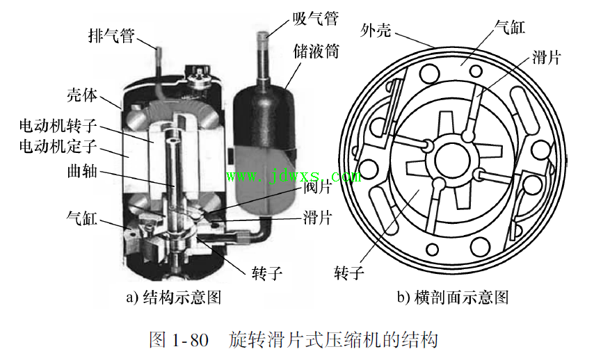

(2)旋转滑片式压缩机旋转滑片式压缩机简称滑片机,顾名思义,是依靠偏心转子和转子槽内滑动的一个或几个滑片在圆柱形气缸内做回转运动而实现气体压缩的压缩机。其结构如图1-80所示,旋转滑片式压缩机主要有机体、转子及滑片三部分组成。装有活动滑片的转子偏心配置在气缸内,转子旋转时,滑片由于离心力作用,紧贴气缸内壁上,形成若干由气缸内壁、转子外壁、滑片组成的基元容积,随着基元容积由小到大和由大到小的反复连续变化,便完成了吸气、压缩、排气的循环过程。
图1-80旋转滑片式压缩机的结构
