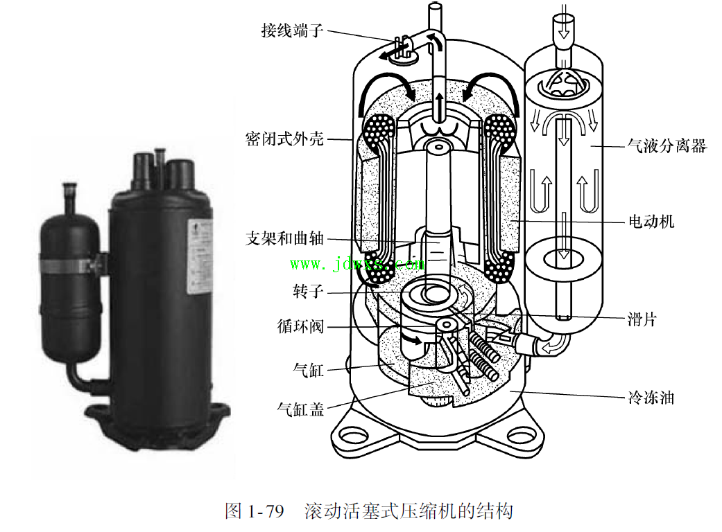

2,旋转式压缩机旋转式压缩机是指通过一个或几个部件的旋转运动来完成压缩腔内部容积变化的容积式压缩机。在空调器中采用的旋转式压缩机主要有滚动活塞式、旋转滑片式等。
(1)滚动活塞式压缩机滚动活塞(滚动转子)式压缩机又称旋转活塞式压缩机,是指依靠偏心安设在气缸内的旋转活塞,在圆柱形气缸内做滚动运动和一个与滚动活塞相接触的滑板的往复运动实现气体压缩的压缩机。其结构如图1-79所示,上部是电动机,下部是压缩机构,整个气缸几乎全部浸在冷冻油中;气缸里面的转子由偏心轴带动,在气缸内沿着缸壁面滚动,气缸壁面有一条串通的槽,槽内有一滑块,它们的配合精度很高,滑块与转子之间配合,在槽内滑动,在弹簧的作用下与转子外圆壁面紧密接触,组成动密封,将转子与气缸壁之间的空间分成进气腔与压缩腔两部分;偏心轴每转动一周,进气腔进气的同时,压缩腔完成压缩与排气过程。旋转式压缩机的主要特征是旁边有一个气液分离器(贮液器)。
图1-79 滚动活塞式压缩机的结构
