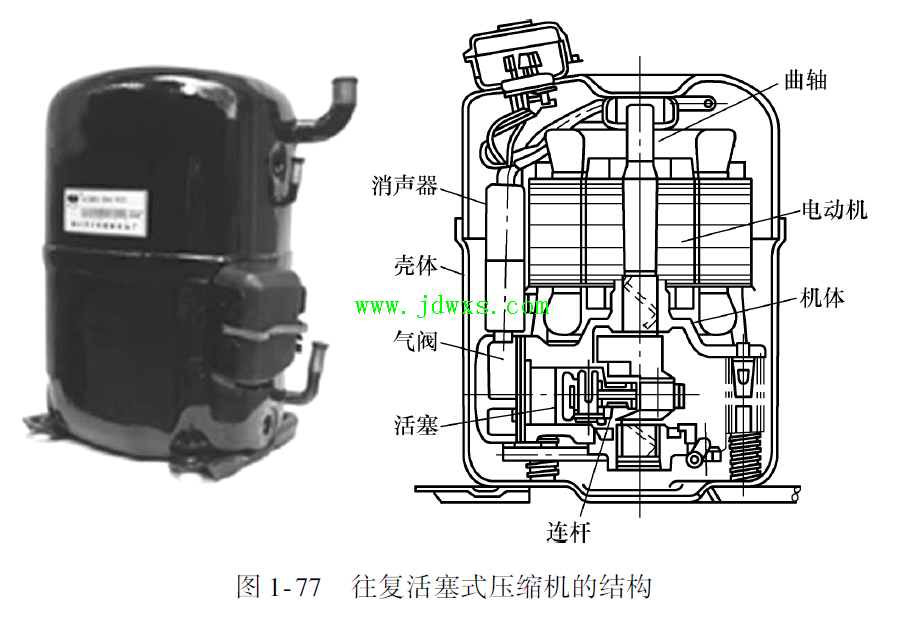

图1-76压缩机实物图空调器中的压缩机一般采用全封闭式结构,将作为动力源的电动机和压缩制冷剂的压缩机构密闭封装在一个容器内,里面装有使之运行平滑的润滑油和润滑机构。常见的家用空调器压缩机主要有往复活塞式和旋转式两大类。1,往复活塞式压缩机往复活塞式压缩机又称为连杆活塞式压缩机,是指靠一个或几个做往复运动的活塞来改变压缩腔内部容积的容积式压缩机。如图1-77所示,电动机和压缩机都置于机壳内,压缩机主要由气缸、活塞、曲轴、连杆及其他零部件组成。这种压缩机一般采用偏心压力输送润滑油,压缩气体的工作过程可分成吸气、压缩、排气、膨胀四个过程,如图1-78所示。
图1-77 往复活塞式压缩机的结构
图1-78 往复活塞式压缩机的工作过程
往复活塞式压缩机的优点是运行可靠性高、振动小,缺点是构造复杂、运动部件多、机械损失大、体积大。其性能系数低于旋转式压缩机和涡旋式压缩机。
