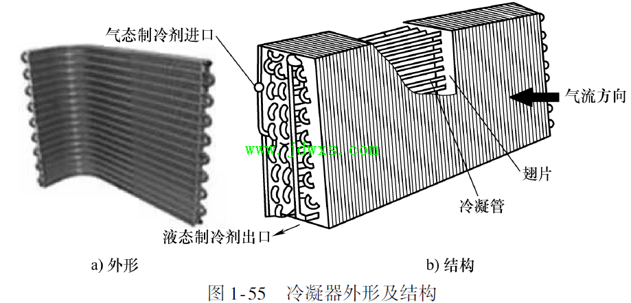

蒸发器工作过程:制冷剂经过冷凝器冷凝后变成液体,但经过毛细管( 或膨胀阀等)降压节流后,有部分液体转变为蒸气(其含量为10%左右)。随着湿蒸气在蒸发器内流动与吸热,液体逐渐蒸发为蒸气,蒸气含量越来越多。当流到接近蒸发器的出口时,一般已成为干蒸气。在这一过程中,蒸发温度始终保持不变,并与蒸发压力相对应。由于蒸发后饱和气体的温度总是低于被冷却的温度,因此,不断吸收被冷却物的热量,从而使冷却物得到冷却,使空调器房得到降温。2,冷凝器冷凝器是制冷系统中安装在压缩机排气口和毛细管之间的一种器件,其作用是将由压缩机送出的高温、高压制冷剂气体冷却液化。空调器的冷凝器与蒸发器是一样的,都是用铜管(现在也有用铝管) 反复弯曲以后,外面再加上薄铝片以利散热( 冷)。图1-55 所示为冷凝器外形及结构。
图1-55 冷凝器外形及结构冷凝器的工作过程:在压缩机制冷工作时,由压缩机排出的高温、高压气体由进气口进入冷凝器紫铜管后,通过铜管和翅片传热( 冷却空调器中都装有轴流风扇,采用的是风冷式),使冷凝器中的制冷剂在冷却凝结过程中,压力不变,温度降低,由气体转化为液体。
