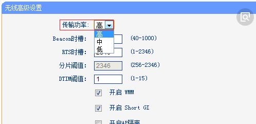

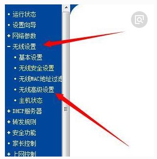

二、无线路由器发射功率如何调节
方法如下:
①首先使用IP地址(通常在路由器背面有提示)在浏览器的地址栏中输入(按回车键)。
②再输入正确的登录账户名和密码(路由器背面也有提示)→进入设置界面。
③点击左边菜单栏的无线设置→无线高级设置。
④无线高级设置→传输功率→点击右边的下拉菜单▼可以调节传输功率的大小。
⑤设置向导→无线设置→无线高级设置→传输功率→高、中、低。
备注:如果此时传输功率处于低,路由器时常断网,可以设置成高。
