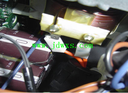

更换外机控制器故障依然存在
     如果初步确定是外机控制器故障,
但更换外机控制器后故障依然存在,则
需要细致检查电抗器、电器盒装配、通
讯线、感温包、风机、压缩机、四通阀
等相关电控零部件是否正常。
更换外机控制器故障依然存在
l 电抗器
l
l     首先,查看电抗
l 器插片上的端子是否
l 松脱,特别是新机试
l 机即显示E6通讯故障
l 时。
