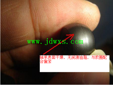

室内风机堵转案例分析
轴承偏心

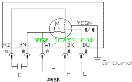

l 交流风机的测试方法:
l       拔出风机的红、棕、黑色线(倒扣电器盒为OFAN端子线,对应有白、黑、蓝3根线),然后用万用表的电阻档测试三线两两之间的电阻,一般为几百欧,否则为开路,可确定为风机线圈烧坏。也可取下电机,单独接上同规格的电容,棕、黑线间(倒扣电器盒为白、黑线间)通入交流电源进行测试。

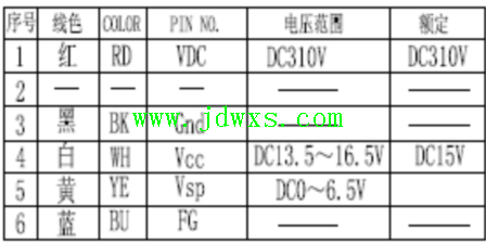

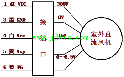

l 直流风机的测试方法:
l       拔出风机接线插头,测试红、白、黄、蓝对黑(地线)的电阻,如果只有几K或阻值更小可以判定风机损坏,正常值为几十K或几百K。下图2内置驱动内外风机接线示意图:
