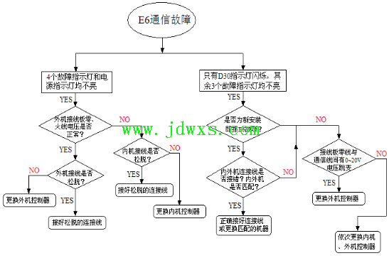

l 具体处理流程如下:
l 1.非倒扣电器盒的变频外机:
幻灯片15
2. 倒扣电器盒的变频外机E6通讯故障处理流程如下:
幻灯片16

通讯故障案例分析
50王者风尚显示E6
经检查:外机采用了倒扣变频主板,主板故障指示灯只有D30闪烁,其余的3个指示灯均不亮;说明整机供电电源没有问题。进一步检查室外机连接线无松脱情况,由于用户使用过一段时间,可以确定是控制器问题。进一步用万用表的直流电压档测试外机接线板零线和通信线之间的电压,没有0~20V电压跳动的现象,万用表显示0V,说明室内控制器没有发数据或通信电路损坏。更换外机控制器,上电测试通信正常,说明是外机控制器损坏。售后退回的控制器经分析:外机通信电路回路中的13K/2W氧化膜电阻烧断,造成通信回路断开引起通信故障。
