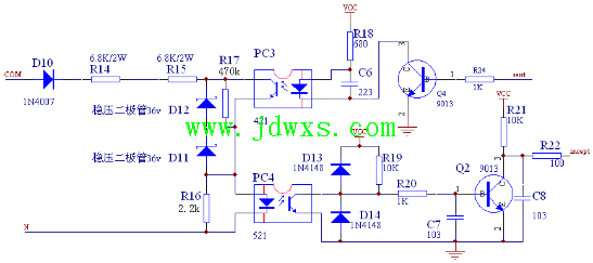

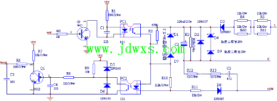

外机通讯电路
内机通讯电路

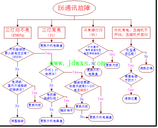

通讯故障的判断处理
    通讯故障首先需要检查内外机机型是否配套(具
体内机搭配什么外机,在内机的包装箱上有明确说
明)。然后检查是否存在室内外连接线接错、松脱、加
长连接线不牢靠或氧化的情况。如两者均正常,可通
过外机板指示灯显示情况来判断:
l 1、非倒扣电器盒的变频外机:
l 三灯均不亮;
l 三灯长亮(直接更换外机板);
l 只有绿灯闪烁;
l 外机有电,但压缩机不开没有通讯故障,而压缩机一开就有通讯故障。
注:
       ①:测试外机主芯片是否接收到室内机发送信号。具体测试点,请参考相应的售后技术指南。如果电压值在0—3.3V之间,说明内机已经发送了信号只是外机没有接收到,可以直接更换外机板;如果电压恒为高电平(3.3V左右)或者恒为低电平(0V左右)则可以测量外机接线板上中间的通讯线(2)对零线(N1)之间的电压,电压在0V至20V左右跳动说明内机有信号发送,外机没有接收到,属于外机故障,更换外机板。如果没有变动,则说明内机根本没有发送信号,更换内机控制器;
        ②:测试外机主芯片是否向室内机返回通讯信号。具体测试点,请参考相应的售后技术指南。如果电压恒为高电平(3.3V左右)或者恒为低电平(0V左右)则说明外机芯片或则通讯电路的故障,直接更换外机控制器;
通讯故障的判断处理
l 2、采用倒扣电器盒的变频外机(2P及2P以上机型):
l 4个故障指示灯和电源指示灯均不亮;
l 只有D30指示灯闪烁,其余3个故障指示灯均不亮。
