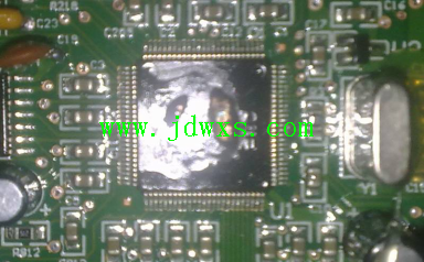

更换内机控制器故障依然存在
         如果初步确定是内机控制器故障,但更换内机控制器后故障依然存在,则需要进一步检查电源线或显示板连线等线路是否松脱、断裂或划伤短路,检查内风机、室内感温包、显示板是否存在故障。如果以上故障均不存在,则请仔细检查是否为外机故障。
其他需引起重视的特殊故障
l 感温包引线与铜管或钣金电器盒短路
l    此时必须感温包与主板同时更换。如只更换主板不更
l    换掉感温包则会继续烧毁主板。此种情况下一般主芯
l    片有明显烧焦痕迹。
l 直流电机坏,同时外机主板坏
l     此时单独更换直流电机或外机主板均不能恢复正常,
l    两个部件必须同时更换。此点在变频睡美人、月亮女
l    神等外风机采用直流电机的机型上需重视。
l 另外,如果出现上电开机后四通阀、外风机、压缩机短
l    时间内频繁开停,请先检查电源是否接地,如已接地请
l    更换外机控制器。
