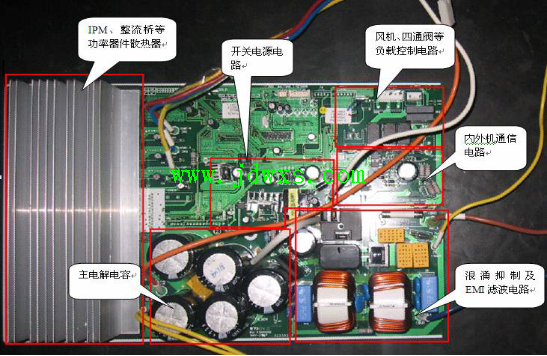

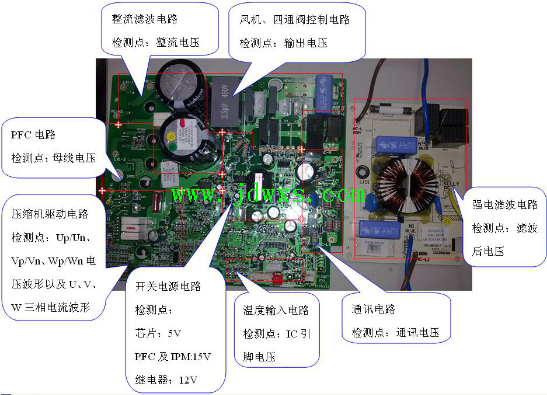

外机控制器电路组成及作用
l 强电滤波电路:位于外机控制板前端,由保险管、压敏电阻、放电管、安规电容、共模差模电感、氧化膜电阻等组成,用于工频交流电源滤波,有PTC电阻限流保护,并有浪涌吸收电路滤除高电压的干扰;
l 整流滤波电路:由大功率整流桥机高电压大容量电解电容组成,将工频交流电源整流滤波成直流电源,用于后续电路供电;
l PFC电路:由大电感、大功率IGBT及其控制保护电路组成,用于提高整机的功率因数,减少对电网的谐波干扰并具有升压作用;
l IPM逆变电路:由IPM模块及其控制、保护、检测电路构成,在DSP的控制下,通过IPM模块,将整流升压后的直流电压转化为可控的三相交流电源输送至压缩机的永磁同步电动机,从而达到调节压缩机转速的目的;
外机控制器电路组成及作用
1. 开关电源电路:利用开关电源芯片周期性控制内部开关器件的通断来调整输出所需的稳定的低压电压源以提供后端各种芯片及继电器、感温包等的工作电压;
l 温度检测电路:利用各类感温包采集相应温度以便DSP根据具体环境作出相应的运算控制,以及在检测到出现异常情况时及时输出保护信号;
l 通讯电路:由室外内通讯发送、接收电路及室内外连接线构成,用于内机和外机之间的通讯,将内机检测温度与设置温度等信号传递至外机处理,并将外机处理结果及保护状况传递至内机显示;
l 风机、四通阀控制电路:外风机及四通阀等部件的协调控制。
