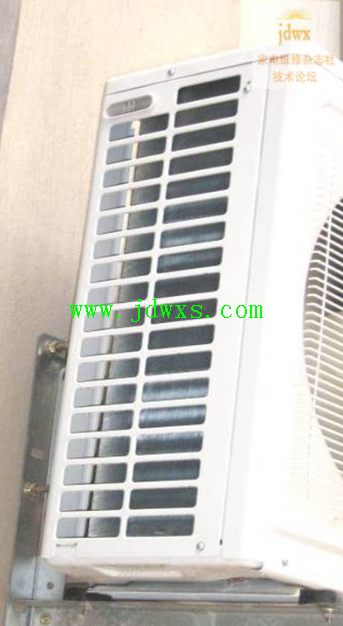

压缩机性能的判断收到其他维修同行的一台格兰仕两匹柜,以前有网点上门检查说是正常的!理由是进出风口的温差大于国家规定的15度,用户却不接受;理由是风口温度才26度,离稍远一点风吹到人的脸上感到是个冷的,用户不答应,接连打电话投诉,办事处打来电话要西安维邦网点再上门看看到底是如何维修,工人上门检查后打回来电话说,反应的都是事实,唯一不对的是上会来检查的把室内风速打到“低速风上”显然是不对的!可现场检查看那那都对的,唯一有点疑惑的是气液分离器不太冷,他们把氟都放了,重新加氟,故障依旧,无奈把机器拉回来内修,几个师傅都对压机抱有疑心,于是把压机的吸排口焊开,启动压机,用拇指堵住压机吸入口,感觉吸气很慢切无力,几个人轮流压排气口,有人说压不住,可又有人说可以压住,最后的结论是先上台压机试试….可更换压机后试机的效果非常好,进出风口的温差可达27度,也就是说;进风温度8度,出风温度35度。给用户送去安装后试机,用户当然是满意了修空调的不管是维修前检查,还是维修后都必须做到通检,发现每一处不正常的地方,都要细细的分析研究为什么别的空调现在工作,气液分离器都那么冷甚至于结霜,为什么这台空调气液分离器不太冷(确实是冷的,但没有别的冷)这样就排除了四通阀串气,下来就只能是氟不合适或压机….因为一开始工人就发现外热交不太冷,高压不高,拔掉四通阀,低压又不低,试图放点氟看看是否氟加多了,可效果依旧不行..于是又怀疑氟不干净,全部放点,重新加氟,还是那样,于是心就凉了,开始怀疑压机,可试压机 的结果却是你说这他说哪的,实在是不好说谁对谁不对的,只能拿压机试,但提醒大家按行规;压机一旦焊过,就不能退换了按照规矩;试机的时候,内风机的风速必须是设置在高风的!设定低风只是为了风口温度高一点,温差大一点,这是下三滥常用的一些低掠手段!用户风速设定低一点,声音小一点,风口温度高一点,但房间的整体温度上不来。有网友报;进风温度5度,出风温度26度,进出风口的温差21度,用户不接受,如何维修?我的解释是21度的温差远大于国家规定的15的温差,也大于行内的“俗称约定”18度到20度,基础温度太低,只有5度(室外温度恐怕只有零下几度了吧)制热效果肯定不会太好!另外我怀疑这个工人是开机一会测到的数据,照规矩机器工作20分钟到半个小时后—待机器稳定后,才可以采集数据!另外他也没有告诉大家机器与房间是否匹配,保温怎么样,电源,线径怎么样,都会影响到机器的效果的!
两幅照片都是蒸发压力偏低!(90%以上都是缺氟,其次是堵)上一幅只是差一点,而下一幅就差的多了,这是刚开机一会的情况。原因是蒸发压力低,蒸发温度也低,与外环温的温差很大,白的地方结霜会随着时间的增长,霜会越发增大,而黑的地方依旧是黑的(常温)制热的时候先走下面,因此两幅图片都显示下面的好于上面正常的机器蒸发压力略高于缺氟的机器,因此蒸发温度也高于缺氟的机器,缺氟的机器先于正常机器起霜,由于它的蒸发温度低于正常机器,所以他结霜的地方蒸发吸热优于正常的机器,所以它结霜结的厚,挨着铜管及翅片的地方霜比正常机器还要“瓷实”但外层的温差较小,所以结的霜比较“虚松,高倍放大镜下可见针状霜有些地方现在制热时,外热交是干的,怎么观察“霜”是否匀?可以拔掉外风机线,这时候就可以看到是否匀,再不明显,就只能是打开外壳,眼看手摸外热交管板弯管,是否结露和上下的温度是否均匀!”
