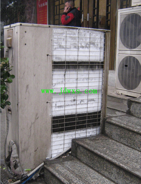

原因:缺氟(阀芯漏的故障维修)维修车间室温7度,相对湿度43%现象是高压不高,电流小,外热交几乎看不出来,也摸不出来  什么感觉,但打开外机壳,可见外热交管板下部“弯管”结露,手摸;感觉非常寒冷,但外热交上部常温。
20拔掉四通阀,耳听“倒气声”柔弱,一会可见左图细管阀及细管结霜,粗管阀常温。
故障维修:调整阀芯和拧紧罩盖无效,仍旧有漏氟现象,把自己的“真牛皮带”剪下一截,砂纸磨薄,剪刀剪元,刚好放进“阀芯罩帽”再检漏,已不再漏氟。拔掉四通阀线,加氟至粗细阀门一样渗冷,接上四通阀线,摸外热交进出口温差;进口略比出口冷点,观察,一会,外热交进出口温度均匀,再摸粗细阀门,粗管热细管温,内机制热正常!

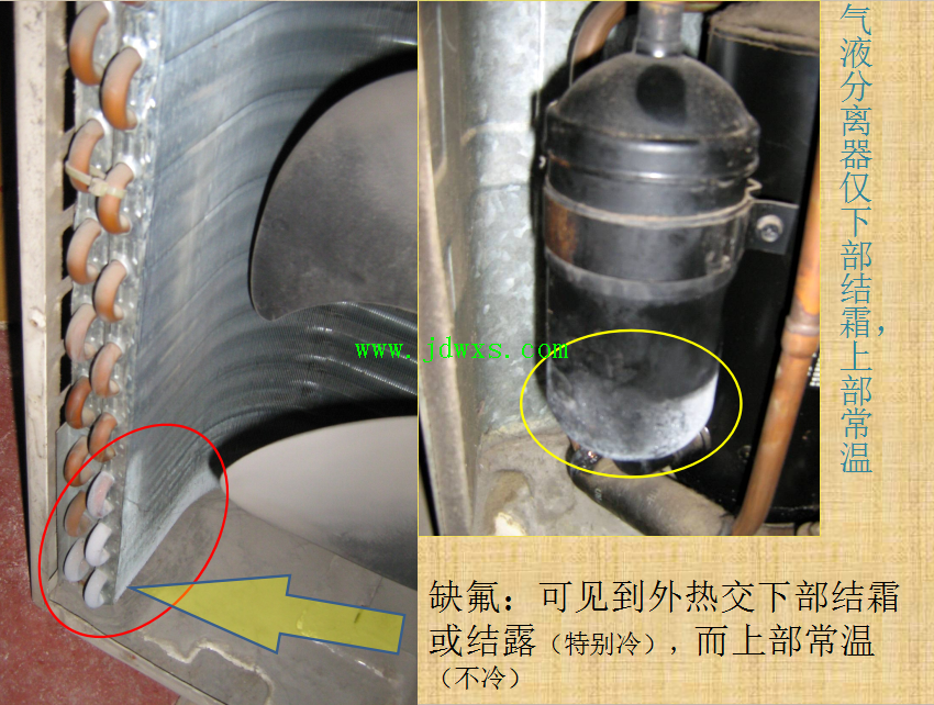

气液分离器仅下部结霜,上部常温
缺氟:可见到外热交下部结霜或结露(特别冷),而上部常温(不冷)箭头所指结霜的地方会因“工况”的不同而出现结露或结霜。压晗图随能反映出不同工况下的压力,但在实际应用的过程中,必须添加修正值,但这不是一般人可以随意得到的,空调使用一段时间后机器就不能保证都能在标准的健康状态下工作,但商函关系却永恒不变!我这里要讲的是;用最简单的方法,让大家尽快上手,解决问题,减少用户抱怨,挣到“银子”
正在制热没有化霜!压机外风机工作正常,电流压力也差不多!就是制热不好,和另收到其他维修同行的一台对照。这是西安格里一家王牌网点夏季才修过的机器,当时的故障表现为是热保护毛细管堵了两路,下面的那路堵得较严重,上面的那组堵得稍好点(都没有完全堵死)另外缺氟,原因是夏季热保,维修人员实在是没辙了,只好选择“放点氟”走人.....毛细管堵了两路,按说压力应该高,但“回流不好--后续部队接应不上去”高压怎么高的上去...和那台正常的空调相比,电流压力也差不多,看不出个所以然来,但打开外机外壳,看见毛细管,手一摸,全明白了!!过氟量少,蒸发压力低,行程短,发黑的地方已经无力蒸发吸热了!外热交正常的应该是很均匀,外机风口的风很森冷的。灰色的一道表示已经衰竭-氟也缺
