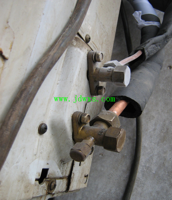

制热时外热交的进口接毛细管过滤器,而出口是上面的那个粗管,去四通阀!维修工问题出在,刚开机,高压没有建立起来,但维修工就贸然判断缺氟,但加过氟后,效果却换不如刚才了,就给老板讲,“格兰仕空调”不好,修不了了…
氟过量
氟加多了电流和压力都正常机型:小挂机
故障表现为:不制热
维修过程:某网点判用户的压机坏了,于是派了一个工人带着压机上门去换压机,可加氟后试机的效果非常不好,用户认为“换过的压机怎么也不如原装的好”要求换机!网点把整机拉回网点会诊,最后确认哪那都好,粗管道特别的烫(短时间手可以摸,如果时间长了,手就被烫的不行了)连电流,压力都好,要我给个说法!我到网点,见外机顶盖,前罩壳都以打开,由于下雪,天冷湿度大,别的空调“外热交”都结霜;而这台空调却不结霜!看电流,压力也确实差不多。可看气液分离器下,压机吸入口处却有“白毛霜”显然是氟加多了,为了谨慎起见,拔掉四通阀线,却见蒸发压力明显偏高(别的机子大概只有0.2Mpa多一点,而这台机器却高达0.38Mpa
维修措施:加上四通阀线(制热)把氟一点一点的褪回到空大罐里,并一直观察外热交的进和出口,直至温度最低和均匀,然后盖上顶盖和前罩壳,这时一切正常
最后总结:氟加多了,冷凝压力并不是线性上升的!有时还会下降。
冬季加氟不好加;压力和电流都表现的特别的迟缓;加之效果也不是一下就表现出来的,况空调也并不是有些人说的那样多一口少一口无所谓;而是一点也不能差!多了,蒸发压力上升;蒸发温度也上升,和外环温的温差减小,吸热变差,继而影响到制热效果!而小了;吸热面积减小,吸热也会变差,一样会影响到制热效果!蒸发压力几乎和加氟量同线性。冬季我们使用的压力表一般采用2.5Mpa的表,而这种表的两头(压力的最高端和最低端)都不太准确;仅作参考!特别是低端,有些维修工不是太注意表针归零和表本身摆放的位置不同,也会出现不同的偏移。

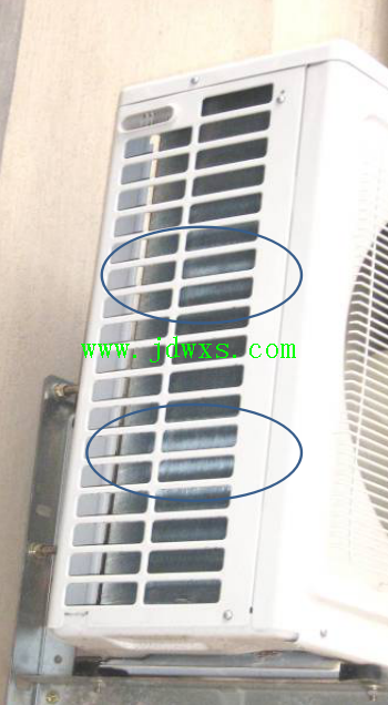

南门外新天地大舞场美的五匹机
去了几波人都说机器正常,压力电流都合适,进出风口温度也合适,只是三百平米的大舞场只有4台五匹柜,而跳舞的又穿的太单薄我去后检查电源也合适,站在机器前,感觉吹出来的风也似乎差不多三十八九度,看显示高风,用钳流表检查电流也是高风,可感觉不像高风.........跑到室外明显看到外热交斑马霜........
缺氟和“斑马霜”左面的这幅照片就是某年拍摄的一幅典型的斑马霜照片外热交的组数不同,出现白霜的道数也不同黑的地方如果您用手摸的话,几乎是常温!(氟走到这里已经没有力量吸热了。氟刚出毛细管就狠命的吸热-就是一股子猛劲!)开机瞬间很容易发现起霜快!但不均匀,结霜的地方,霜还特别的厚(因为蒸发温度特别的低)冬季加氟因气温高低不一样,因此压力差别也比较大,一般在0.15Mpa-0.35Mpa之间既然看到“斑马霜”怎样区别节流过甚和缺氟呢?节流过甚,意味着(相同于)毛细管更长了 ,高低压不是同比例增长或减小,而是高压更高,低压更低!  而缺氟则是同比上升或下降。这幅照片可以明显的看到两溜白霜,而下面的那道白霜明显的比上面的那道白霜要重,如果压力同比较低,电流较小,即可判断缺氟!反之,则可判断“节流过甚”。
