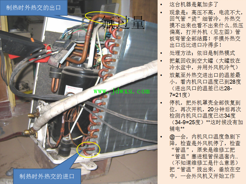

制热时粗细阀门的温度观察上海闸北一位网友叫“雪中送炭”他前一阵修了收到其他维修同行的一台吊顶(天花)机,现象是不除霜,他先以为简单故障,不就是管温板子吗,小菜一碟,等他折腾了一大圈后,却依旧没有能够解决问题,身心疲惫,坐下来歇歇,无意中摸粗细阀门,发现细阀门的温度没有比粗阀门低多少呀,他马上就感到不正常(正常的机器是粗管热,细管温)他似乎明白了一切,快步爬上梯子,来到天花机底下,发现出风不利,打开机器栅门,一股风呼的一下吹了出来,再看过滤网,几乎弥严实了,这会再摸粗细管的温差已经是明显有区别了。栅门掉到哪里,去清洗过滤网,一会外机就开始化霜了。过滤网堵死了,自然风进不来,热风出不去,不管室温探头还是管温探头,都是热的,MCU得到的“线报”是制热特别的好,室外温度不会太低,绝对不需要化霜…线人把司令部给哄了。正常制热时,两阀门的温度是;开机两个阀门之间的温度差别很小切温度慢慢上升,此时电流压力也同步缓慢上升,但上升到一个高度后电流与压力又开始下降,粗管阀温略有下降,细管阀温度明显下降;这表明内风机已经工作!细管阀的温度约等于内机风口温度(也就是说;你不必来回室内外观察制热效果,尽从细管阀这里就可以方便的知道内机风口温度)这是一个老维修工常用的一种方法而一些初学者常喜欢摸粗管子以辩别制热效果,这是不对的,因为当粗管子非常烫的时候,很有可能是氟不合适,因为加氟的时候会有一个“驼峰现象”也就是说;当氟加到百分之七八十和一百三十的时候,粗管温度会有两个峰值;也就是说;非常烫!而氟加到百分之百,也就是刚好,粗管子的温度到并不烫,它是热的,制热的效果也是最好的,细管子的温度也是最高的!粗管子的温度最烫,可能也是压力最高的时候,内机风口温度却不是最热的时候,当然外机出风口的温度也不是最低,这时候还有一个有趣的现象你用手摸粗管子的温度,从三通阀一直到内热交都非常烫,但已到内热交就不行了,如果是柜机,上面多少还有的温度,而下面几乎就是一个凉的
有关不化霜的外热交图片 氟过量的判断及处理网点里的老江湖都管王善章叫小屁孩,这个秦岭大山里出来的小孩,似乎平日里并没有人注意到他的存在,这个脸上还略显稚嫩的小脸却无比自豪的给大家讲他今天去皇后酒店修空调的经过,折实让“老江湖”心理不是个滋味用户讲制热不好,前不久另一个网点的老工人才加了氟,什么用处都没有,今天派来个小孩能管用?小屁孩摸粗细管阀门都烫,进屋打开进风栅,过滤网全堵了...内机粗细管还烫。翻开内热交,拿“扫把”扫后背。细管凉了下来,粗管还烫!去室外机,给细管子保温套内塞进一个温度计探头,给氟罐“放氟,并把氟罐放到外风机风口冷却,放氟速度很慢(原因是氟罐的温度下不去)温度计的温度却不断的上升,至温度又下降了,停止放氟,一会温度又回到最高值!说完,走了,小屁孩似乎找回了自己的”自尊“小屁孩干了一个月累加的用氟量没有减少,还增加了........(小屁孩有时候还用这个氟干些”私活“)我心里边明的跟镜,可老板却不知道....
这是一个真实的故事!一个从来没有接触过空调的小屁孩小王经过一月的培训,昨天干了一单漂亮活回来给大家讲;用户报格兰仕挂机不制热,到用户家,开机,摸粗管一会就热,但马上没有了温度,拔下四通阀线,接上压力表,压力居然直线下降,最后还抽了真空...检查细管阀,竟没有打开,打开细管阀,合上四通阀线,手摸粗管阀烫,细管阀常温,拔掉外风机线,可见外热交结霜均匀。接上氟罐,放到外风口冷却,给细管子保温套内塞个温度计探头,打开表阀放氟!温度计显示温度缓慢上升,至下降了一度停止放氟,一会温度又回到最高后据用户讲,它是今年四月份买的机器,机器安装好,试机竟不制冷,网点派维修工过来检查,发现抽真空,就加氟,用户在室内用手试试还行,以后看效果不好,也不想用它了..但看到小王放氟那么长的时间,似乎明白了,非要小王解释明白,可把小王吓得什么也不敢说........
这台机器是氟加多了现象是:高压不高,电流不大,回气管“烫”细管冷,外热交摸不出来也看不出来什么..低压偏高,打开外机(见左图)管板弯管全部结露!手摸外热交出口远比进口冷得多!故障维修;依旧是制热模式把氟回收到空大罐(大罐放在冷水盆中,并用外风机冷气)放氟至外热交进出口的温差最小。看内机风口温度已到28度(进出风口的温差已达28-7=21度)停机,把外机罩壳全部恢复到位,再次开机,20分钟后再次检测内机风口温度已达34度(34-9=25度)**这时候没有加辅电**@一会,内机风口温度急剧下降,检查是外风机停了,检查“管温”,原来是维修工把“管温”塞进粗管保温套内..(不知道维修工是什么意思)把“管温”拔出来,垂放在空中,一会外风机又开始工作
